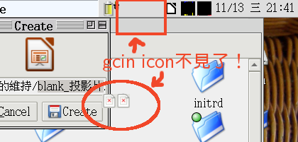

eliu兄好:
最近這幾週常出現gcin tray icon與 OSD icon莫名消失的狀況,如下圖所示:
出現原因還不確定,請問有什麼方法可以幫忙除錯?
感謝~

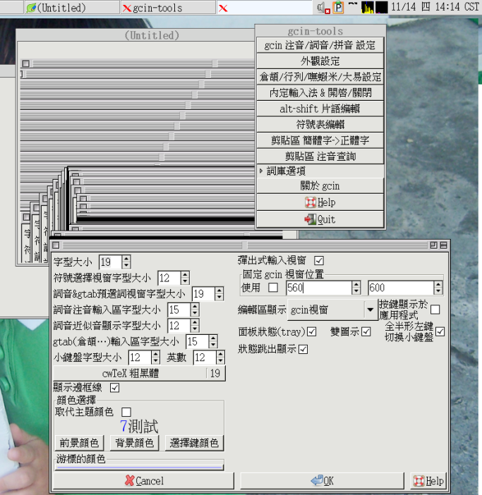

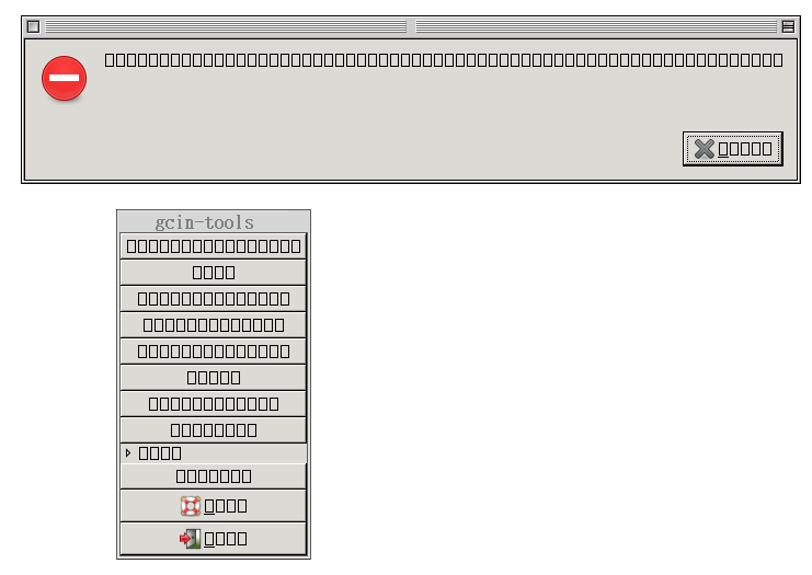

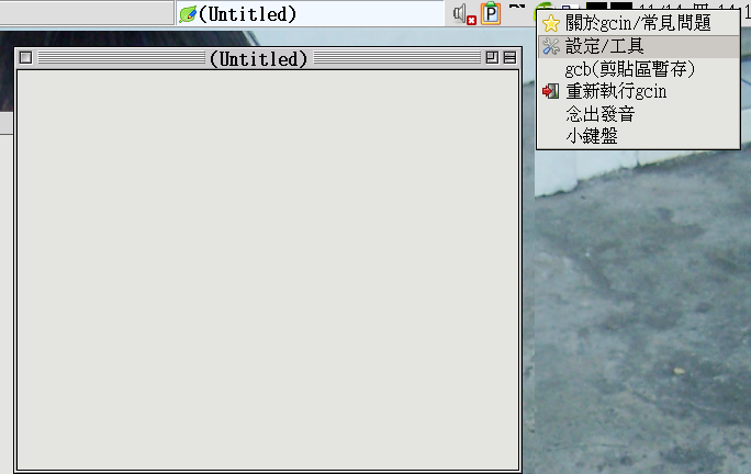

放幾張寫真照給大家看看:
另外,前幾天gcin-tool也出現另一個奇景:

剛剛又出現了1次,過程是這樣的:
(1)
使用firefox時,gcin的OSD圖示莫名變成2個「X」圖案,但是tray icon是2個空白區域,
此時gcin仍可正常打字,就像上次的附圖一樣:
(2)
但此時若讓打字游標的focus離開firefox,則會造成gcin crash
(例如:新開一個leafpad)
gcin icon會自tray列被刪除(那2個「空白區域」也不見了,有點像是點了「重新啟動gcin」的效果)
此時,firefox也會整個當掉。
(3)
過個幾秒再開其他gtk應用程式,gcin可以被叫出,但是firefox仍是死在那裡動彈不得
有在.bashrc加入ulimit -c 10000000,但是沒有發現任何~/core檔案
請問是否有其他測試方法?感謝~
