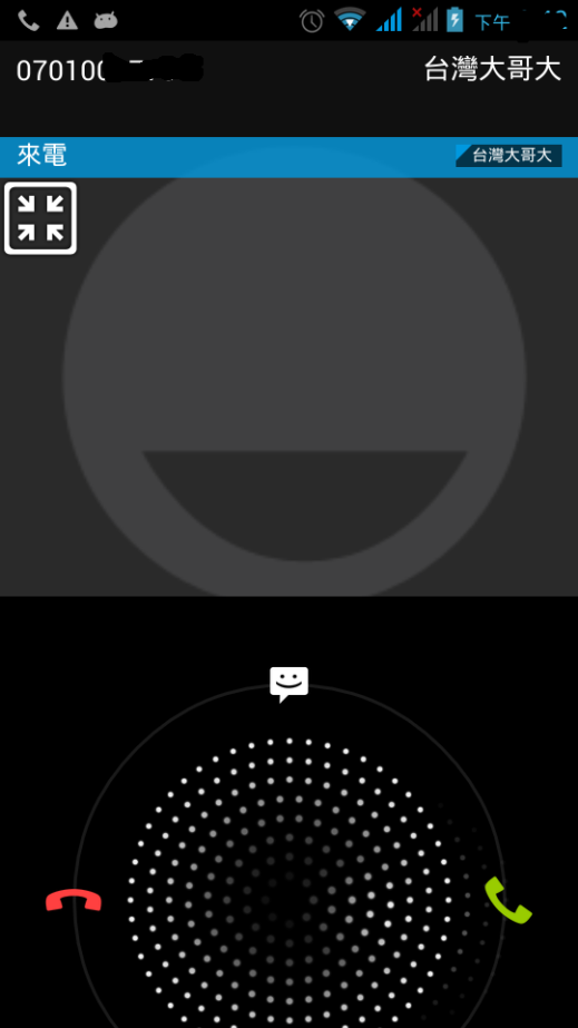

25subject: 不知如何接話Promote 0 Bookmark 02013-08-29quote
我是 E2 新手,使用剛滿兩天,但遇到一個問題,不知如何解決。
我的問題是:電話響時,該如何接話?
我在綠色電話筒符號處,用點的,無法接成功;用滑的,也不行。
試了很多次,一直接不成功;請朋友試接,他也漏接了幾次。
我的使用心得是,要按很多次,才接得成功。
它的電話鈴響畫面有兩種:大畫面、小畫面。
目前我接成功一至三次的是小畫面,我學會用手指對著綠色電話筒符號「翻轉一圈」,就可接成功了。
但是如果換成是大畫面,我到目前還未接成功過。
請問各位是否有類似的經驗?
因為我一直接不成功,所以要常回撥給對方,傷腦筋 ~
26subject: 不知如何接話Promote 0 Bookmark 02013-08-29quote
Help
滑動到綠色的電話 icon 就是接聽電話,滑動到紅色就是掛斷。下載Acer 最新的更新會換成浮動的小畫面的,我是改回全螢幕的。
acer liquid e2 接電話
