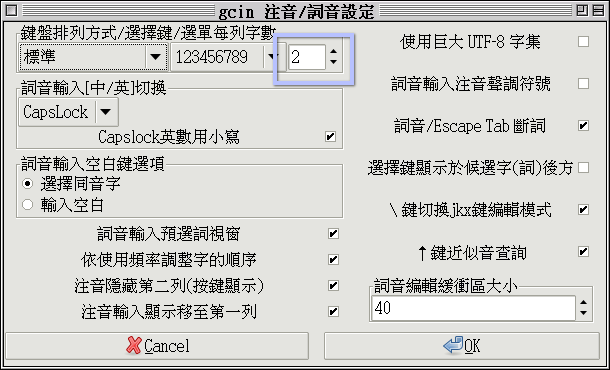

gcin 2.7.4 加入了多行選字時,可以用左、右方向鍵移動游標
加上之前支援的上、下鍵移動游標
易用性大大增強!!
想體驗一下的,可以把詞音設定中的「選單每列字數」往上調
幫忙貼個圖示意一下:

另外,有個誠心誠意的建議是:
1多 2朵
3哆 4柁
5茤
改成垂直排列會比較符合原先詞音垂直列表的視覺習慣:
1多 4柁
2朵 5茤
3哆
這樣使用者比較不需要重新適應
感謝~辛苦了~
