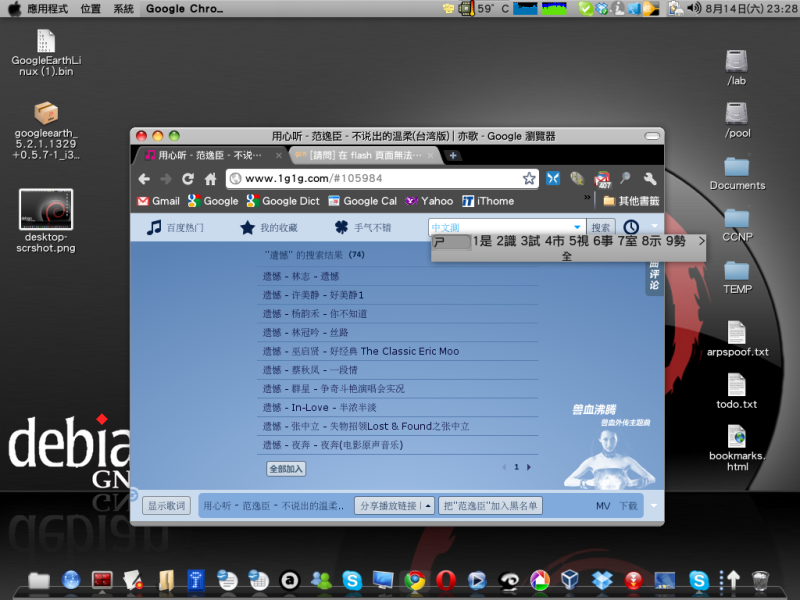

可否試試這個網站 http://www.1g1g.com/ 的搜尋可否用中文? (推一下這可以線上聽歌唷)
我用 google chrome 仍然不行,用 Opera firefox 也一樣不行 ~
請問一下 eliu 版大, 您使用的 flash & google chrome 版本是?
P.S. google chrome 是 dev 版本 6.x
12subject: Promote 0 Bookmark 02010-08-05quote
Wesley
我用 google-chrome-stable-5.0.375.99-51029 可以在裏面 flash 輸入中文

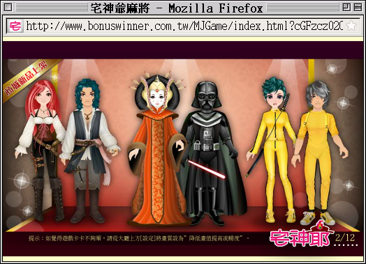

但是在宅神爺麻將還是無法輸入文字,可切換中英打,不知要怎麼解決,謝謝

不知道哪裡有輸入文字的部分,又不想註冊 囧
登入馬上玩下面有個免費試玩,點進去遊戲載入後在左下角輸入文字
21subject: Promote 0 Bookmark 02011-05-14quote
點免費試玩之後只有出現下面這個畫面,找不到其他地方進入。還是我的flash plugin太舊?
hepha
joined: 2010-12-24
posted: 18
taiwan
22subject: Promote 0 Bookmark 02011-05-14quote
要等他載入完畢到12/12~
