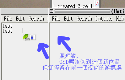

7subject: Promote 0 Bookmark 02012-11-24quote
今天試了eliu兄給的修正版,修正了先前回報的OSD問題(中英切換位置與capslock同步問題),比之前更好用了!
試到目前為止,只發現一個新問題:用滑鼠或alt+Tab切換到其他視窗時,OSD icon仍然留在前一個視窗的游標位置上。
如下圖所示:
想麻煩eliu兄有空時再看看有沒有可能修,感恩~
8subject: Promote 0 Bookmark 02012-11-24quote
不知道是不是與 windows manager 或 AP 有關,我用 LXDE/Lubuntu 很少看到你說的問題,如果用 alt-tab 快速切換 focus 才會出現位置出現舊的位置的問題,不過一般是不會這樣用,一般是選好 windows 後才切換 focus,所以不會這麼頻繁切換 focus。

eliu兄好:
發現新開AP時,gcin  OSD的位置也會不正確。測試方法如下:
(1)先用一個leafpad(視窗A),切換到詞音。
(2)再開另一個leafpad(視窗B),gcin 會出現OSD提示,不過OSD位置卻出現在前一個leafpad(視窗A)的打字游標處。
但是嚴格來說,「出現在前一個leafpad的打字游標處」這樣的說法並不正確,
正確地說,應該是「英數狀態的OSD,會跳到在前一個中文輸入狀態的AP視窗裡」。
假設視窗C是英數狀態,視窗D是中文輸入狀態,則我從視窗D切換到視窗C時,
英數狀態的OSD理應出現在視窗C裡,但是卻跑到視窗D中文輸入的游標位置去了,這就是昨天回報的情形。
所以,昨天回報的「切換視窗時,OSD位置錯誤問題」,
正確說應該是「切換到英數狀態的AP時,OSD會跑錯位置」,切換到中文輸入狀態的AP時,OSD位置一向是正確的。
希望這個規則有助於eliu兄處理「切換視窗時,OSD位置錯誤問題」。
感謝~
