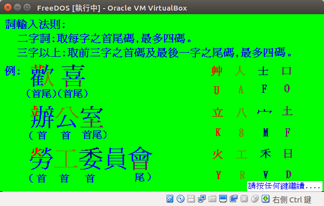

提供大易輸入法 DOS 校園版操作說明和字根口訣表!截取螢屏影像 Oracle VM VirtualBox for Ubuntu 16.10 !
此次也完成所有《非全字庫螢屏顯現字型》大易編碼,不管用簡體或繁體的筆順寫法均能立即同時跳出兩者方塊圖型字模,以方便簡繁中文選字。

說明:
(1)附帶顯示無蝦米輸入法 DOS 版發行年代。
(2)VirtualBox可以完美安裝【FreeDOS+倚天中文系統】! [論壇 - Ubuntu 與中文]
(3)【FreeDOS_CDBOOT_ET3.iso】ARJ自解懶人安裝光碟

大易取碼法則_001
大易取碼法則_002
大易取碼法則_003
大易取碼法則_004
大易取碼法則_005
大易取碼法則_006
