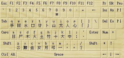

一、簡介:
先前在gcin聊天室經過eliu兄的啟發之後,
小弟發現的確可以來弄個「五四三倉頡」(感謝eliu兄賜名)。
顧名思義就是把「五碼的第三代倉頡」、四碼倉頡、三碼倉頡合併在一起,
為了顧及使用會utf-8某些稀少用字的使用者,目前也加入了「第五代倉頡」的字碼,
在下面所介紹的特殊版本裡,還加了「速成/簡易」的拆碼,
使用者隨時可以看自己高興來選擇要拆什麼碼、要拆幾碼~
同時把這麼多種倉頡輸入法合併在一起,難道候選字不會爆多嗎?
當然會!不過請別擔心~
因為五四三倉頡預設開啟gtab自動選字功能,使用者不需設定就可體驗自動選字的快感,
拆碼交給您,候選字的困擾就放心交給gcin來處理吧~
五四三倉頡的操作方式類似微軟新倉頡,習慣「新倉頡」的windows使用者想在Linux平台找替代方案的話,可以考慮試試。值得一提的是,五四三倉頡可以使用「預選詞」(直接按數字就能輸出詞),這是目前相對於微軟新倉頡的重要特色:
※註:
如果目前詞庫未包含您的常用詞,gcin現在也可以手動加詞,
只要把游標移到新詞的後面按「ctrl+數字」,即可快速加入新詞,
詳情請見gtab自動選字使用指南,FAQ第一節「如何新增自訂詞?」。
同於四碼倉頡和三碼倉頡,「五四三倉頡」也預設使用全形標點符號,
方便使用者輸入常用的全形標點符號:
