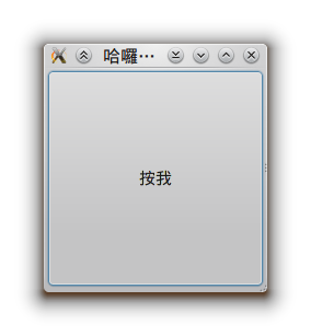

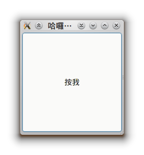

這是一個更改佈景主題的方法
實作後發現不難,附件是我用來實作的原始碼和效果圖
只需注意的是gtk_rc_add_default_file()必須放在gtk_init()之前
丟出來是希望可以拋磚引玉,可以讓更改gcin主題變得更容易一點。
另外,透過觀察gtk-theme-switch2這隻程式、還有官方API,發現好像可以用gdk_event_send_clientmessage_toall() / gdk_event_send_clientmessage()的函式來使程式更新主題,當然這個函式還有更多用途。
@原始碼修改自 良葛格的教學 http://caterpillar.onlyfun.net/Gossip/GTKGossip/FirstGTK.html

4subject: Promote 1 Bookmark 02012-02-22quote
後來自己發現,用那個簡單的範例程式好像不能代表什麼。
試其他比較複雜一點的才發現,似乎只是剛好button顏色有變,我就誤以為是換了主題
我想,有空再找找看其他方法才是
眼睛真的很大…在api doc裏面旁邊就有個gtk_rc_set_default_files可以用我卻沒有注意到,
附件的就確定是有改好囉,也確定會變成新的主題了
還有原始碼應該是修改自http://caterpillar.onlyfun.net/Gossip/GTKGossip/GTKEventHandler.html 才對,糊裡糊塗一直搞錯
