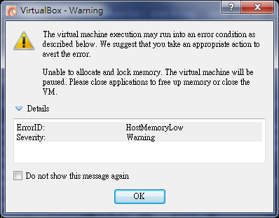

最近 Virtualbox (on Win7 64bit) 頻頻出現錯誤,常常出現一個對話方塊說 Virtualbox 遇到問題,然後建議我按 ok 關閉目前使用中的 Virtual Machine (debian stable/archlinux),或者按 Cancel 來嚐試 debug。如果按 ok,開啟的虛擬機就會關閉;如果按 Cancel,就會再出現一個對話方塊如下:

又做了幾次測試,在 Win7 64bit 打開  Google Update 工作排程, Virtualbox 4.1.8 r75467 下測試 debian stable/archlinux 底下 fc-cache -f -v 的動作,只要打開工作排程,就會看到 GoogleCrashHandler64.exe/GoogleCrashHandler.exe,fc-cache -f -v 動作到一半就會出現前一篇描述的錯誤。要是此時用工作管理員關閉 GoogleCrashHandler64.exe/GoogleCrashHandler.exe,再重開 Virtualbox 的 debian stable/archlinux,就可以順利完成 fc-cache -f -v 的動作。
應該可以確認在 Win7 64bit 下, GoogleCrashHandler64.exe/GoogleCrashHandler.exe 會影響 Virtualbox 4.1.8 r75467 了。
