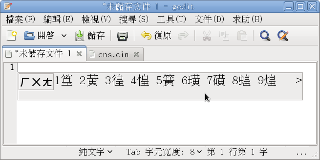

我的可以顯示框框
IanHo
joined: 2010-08-28
posted: 476
promoted: 7
bookmarked: 4
Taipei
9subject: Promote 0 Bookmark 02011-02-05quote
我的可以顯示框框
所以我該怎麼做~可以讓這些框框(剩下的近60多個同音字)在GCIN的候選字視窗上出現呢???
再補問一下~您的後選字視窗~顯示出來的字和框框~加起來有100多個嗎???
理論上應該要出現100多個~

10subject: Promote 0 Bookmark 02011-02-05quote
上面有 14 頁,應該有 9*14= 126 個
不知道其他人有沒有與你一樣的問題。

11subject: Promote 0 Bookmark 02011-02-05quote
不知道其他人有沒有與你一樣的問題。
我的後選字視窗長得跟你的不一樣耶~
----以下簽名檔------------------------------------------------------------
發表過的網路文字作品;
https://sites.google.com/site/ianho7979/home
12subject: Promote 0 Bookmark 02011-02-05quote
原來你是按到 ctrl-alt-3 的注音?
你要修改 gtab.list 看要把 cns.gtab 掛到某個 ctrl-alt
13subject: Promote 0 Bookmark 02011-02-05quote
不知道其他人有沒有與你一樣的問題。
我這邊不太一樣
14 頁,不過是 9*13 + 1 = 118 個

我編製了一個
cnsphone2010-09lite-gcin.cin.gz
全字庫注音輸入法表格檔2010-09lite for gcin(Fedora 12 ppc + gnome + gcin1.5.1)
擺在這裡
http://www.openfoundry.org/of/projects/1603/download
最近友站有人在問全字庫的事
其實 gcin 早已有可用的 cin 檔了
只是一般人可能不知道
所以特地把這串文推上來
不知道如何安裝的
可以參考 winlin 的 新增輸入法說明
使用這個輸入法比較麻煩的地方
除了要手動安裝 gcin 的 gtab
可能就是要設好 fontconfig 字型的 fallback 機制
其實我對 fontconfig 的瞭解也很有限
但至少我使用這個全字庫注音輸入法時
可以設定到幾乎看不到方框
可參考本站的討論串 fontconfig 字型順序的設定
還有一點就是→字多、字音正確不一定好
字多時,選字麻煩
字音「正確」,乍聽之下很好,可以當字典用
但有時,「正確」的音,其實很奇怪
如:框,一般我們唸ㄎㄨㄤ,在全字庫裡卻唸ㄎㄨㄤˋ
所以個人覺得這個輸入法不一定實用
但很適合當後備輸入法,因為它的字很多
