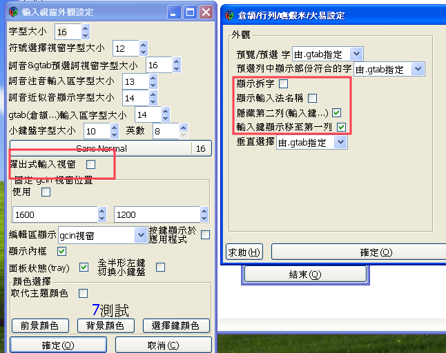

eliu兄好:
先前為了避開gtab拆字區的「底線」問題,gtab的拆字區被設計成送字後就自動縮到「幾乎看不見」的程度,
雖然這個功能對使用彈出式視窗的人而言沒什麼影響,但對於「取消彈出式視窗」的使用者可能造成一些不便:
  1. 拆字區自動縮小,不太方便用滑鼠去點出符號表或叫出gcin設定
  2. 「編輯區顯示」設定為「gcin視窗」時,會造成gtab視窗的跳動(例如:倉頡輸入法)
  3. 某個設定組合下(設定值如下圖所示),gtab輸字之後會在畫面上留下一個奇怪的小方塊(如下圖所示)
目前拆字區的底線已經改回全形空白,
eliu兄有空時可否考慮把gtab拆字區自動縮小的功能取消,以避開上述使用上的不便?(也就是取消彈出式視窗的狀況下,不針對gtab拆字區作resize的動作)
感謝~
2subject: Promote 0 Bookmark 02012-01-29quote
改好了,會在下一版 release

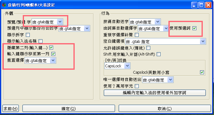

6subject: Promote 0 Bookmark 02012-02-02quote
啊...不妙,發現新問題...
問題描述:目前發現不管有沒有啟用「預覽/預選字」,「預覽/預選字」那一列都會恆常留在畫面上。
測試條件與步驟:
  1. 使用五四三倉頡
  2. 不啟用「彈出式視窗」
  3. 預覽預選字:gtab指定(五四三倉頡預設是關閉這個選項的)
  4. 啟用預選詞
  5. [垂直選擇」:gtab指定
  6. 使用下列2個選項:「隱藏第二列(輸入鍵)」、「輸入鍵顯示移至第一列」
  7. 隨便打一個字送出後,gcin視窗下面都會有一個空白的區塊。
期望結果:有啟用「預覽/預選字」時,才恆常顯示預覽列,若未啟用的話,平時自動隱藏,有需要才出現。
以上,感謝eliu兄辛勞~
