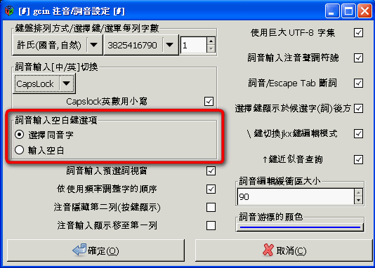

目前詞音空白鍵的用法有兩種
目前詞音空白鍵的兩種設定
希望可以在紅框處新增一項「選擇第一個順序的字/詞組」
更改這項設定可能會影響到原本的「選擇同音字」(或是「輸入空白」)這個功能,
不過既然我會想要用這個功能,就代表我用這個設定會比之前的打字效率還要高。
簡單設想一下:當我們一直打字時會一直跳出候選字/關聯詞組,我們可以藉由選字讓使用頻率較高的字/詞組出現在
第一個(最理想的)順序,這樣根本就不需要去按「選字鍵」(↑、↓鍵之類的),而是直接看候選字詞組,按空白鍵出字就好,
簡單說就是跳過兩個步驟,打字後直接確認出字,跳過上述提到的第1和第2步驟。
