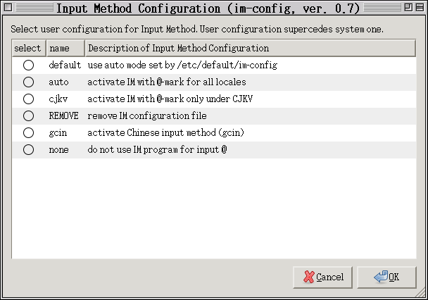

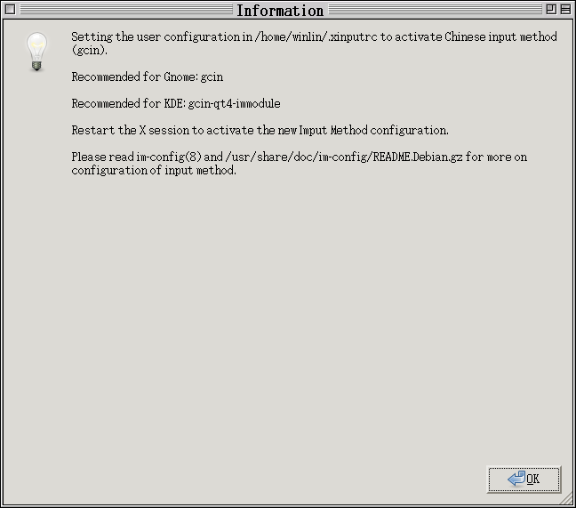

freelan:
這樣的訊息下,gcin還能否正常使用?
沒在用Sid,所以不太清楚目前Sid和Wheezy有哪些差異。小弟剛裝了im-config試了一下debian testing下的結果,好像還OK:
不知道其他比較懂im-config或Sid的前輩能否幫忙看一下?
另外,freelan有試過用Sid編看看嗎?不知是否也有同樣的問題?
