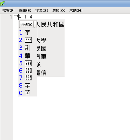

關於垂直顯示,會出現重疊的狀況:

關於垂直顯示,會出現重疊的狀況:
freealan:通常有開預選詞,會建議把預覽預選字關掉,才不會造成這種2個選單重疊的狀況
10subject: Promote 0 Bookmark 02012-01-14quote
同時開啟預選詞&預覽字,眼睛看起來很辛苦,所以目前是不會針對這個來改進。

原來如此,我好像是來亂的。呵!我用力在測一些沒用過的功能。
