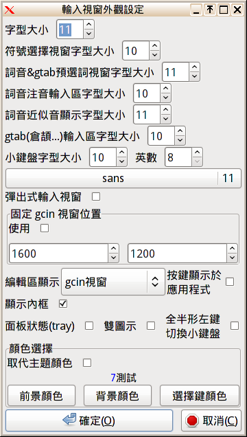

我的 GCIN 設定(Notebook),如附件。

小弟移除舊的~/.gcin後,以gcin的預設值來用,的確沒有切掉的情形,
試了T大的設定方式(如T大的附件),也沒有切掉的情形,
不過一旦改成「彈出式視窗」,問題又會再重現,真遺憾...Frown

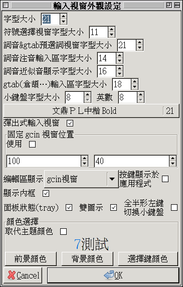

感謝eliu兄,不過仍會出現,在LibreOffice中的出現率尤其高
15subject: Promote 0 Bookmark 02011-11-30quote
更正一下,剛剛是用2.2.0試的,剛剛換成2.3.0試,發現出現率有降低,但還是無法完全避免。
而且在這個狀況下( export GCIN_DESTROY_WINDOW=1; gcin)有發現一個規則,
只要切換到其他程式視窗,再切回LibreOffice writer,此時第一次拆字必定會出現被切掉的情形,
此後只要不切換到其他程式,就不會再出現拆字被切掉的情形。

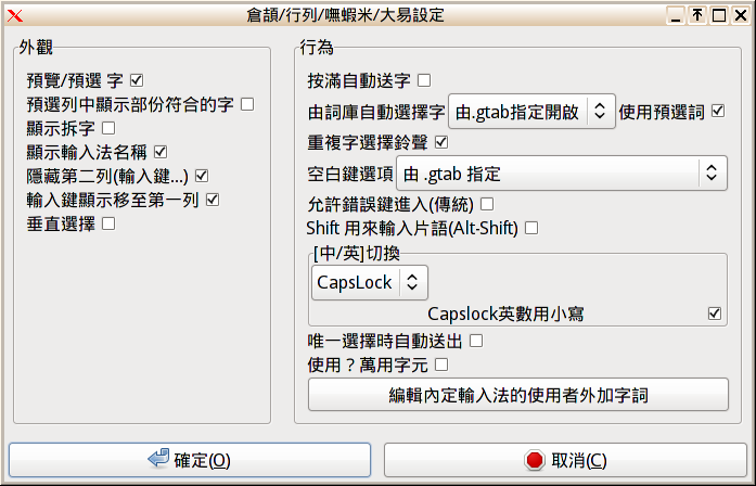

請讓gtab設定專家(也就是小弟我)來為您解惑:
請取消勾選「隱藏第2列(輸入鍵...),這樣就能看到,
不過T大有開預覽字,如果有開自動選字和預選詞的話,最好連「輸入鍵移至第一列也一併取消」,否則看起來會很痛苦

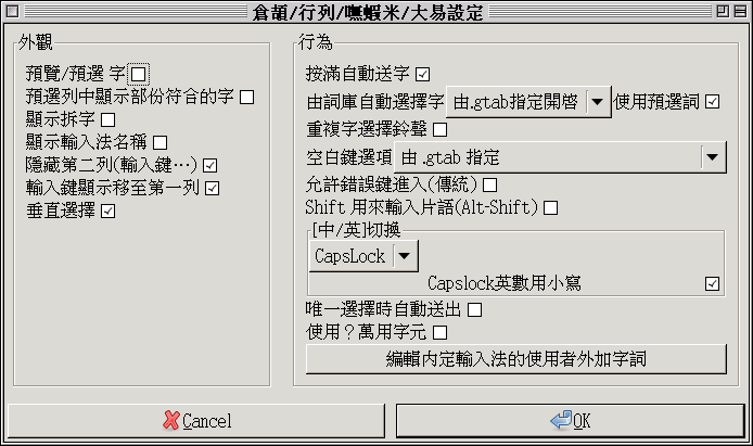

eliu兄:超感恩!!!完全不會有被切掉的情形!!!怎麼試都不會出現!太優了!
想麻煩eliu兄看能不能把button的border值設小一點,
不然輸入區的字型大小要設得比緩衝區的字型小很多,才能讓介面看起來沒有多餘的空白。
↑「人十」下面有一些空白
↑要把輸入區的字設得小很多才能減少緩衝區下方的空白處
