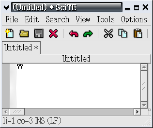

今天發現scite、madedit、katoob都不錯
不過scite初次開啟會有點頓
而且中文顯示還要自己花心思去搞設定(下圖那兩個??其實是兩個中文字),暫時有點懶得管了
scite

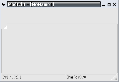

madedit是國內的朋友開發的,第一次開就覺得很有親切感~
不過,上午剛裝的時候還好好的,現在開不起來(可能是我剛剛更新了什麼套件),歹勢~
既然都來了,就貼個它開不起來的珍貴畫面給大家看看,也算當作個紀念...
madedit開不起來

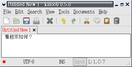

至於katoob,算是目前覺得還不錯的替代方案
雖然啟動稍慢leafpad些,不過界面好看、leafpad的功能幾乎都有
有興趣的朋友可以試試
katoob

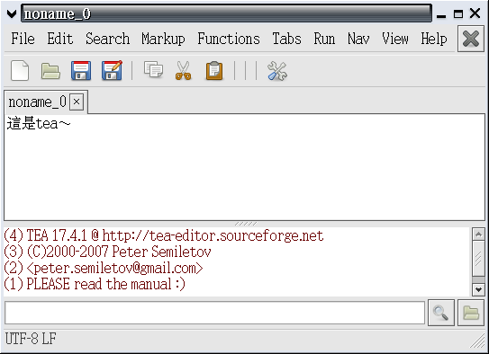

感謝LGJ兄的推薦,tea看和用起來感覺都不錯大笑
補張圖給大家看看~
tea

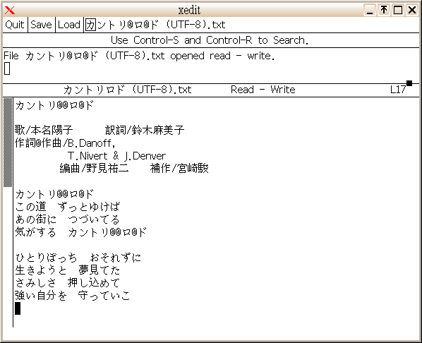

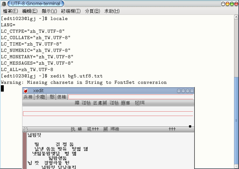

11subject: xeditPromote 0 Bookmark 02007-12-28quote
不曉得有沒有設起來,弄個抓圖:
http://edt1023.sayya.org/tmp/xedit.png
不過,現在的 Xorg 的 fontset 的設定方法好像和以前的 X 有點不一樣。要用在 UTF-8 環境的話,一些不是 big-5 的字我就設不出來了,這點比較麻煩一點,重度用多國語文或一些中文罕用字的可能會不太適用。

14subject: Promote 1 Bookmark 12007-12-28quote
Hmmm,難道又是 FBSD 的問題?
我覺得並不是 FreeBSD 的問題,而是 /usr/share/X11/locale/zh_TW.UTF-8/XLC_LOCALE 的問題。請替換為夾檔後再試試看!
不過還是有些小亂碼的地方...
15subject: Promote 0 Bookmark 02007-12-28quote
Thanks. 原來是 xlocale 裡頭一堆語系沒定義到。
現在顯示是正常了,但那個警告還是存在,我要再找看看還有哪個 charset 沒弄進去。

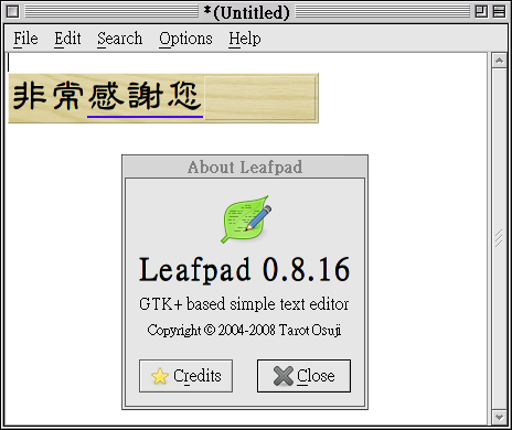

18subject: leafpad 0.8.16 可以支援 Shift+Enter了Promote 0 Bookmark 12008-12-18quote
收到第一手消息,
leafpad 0.8.16已經可以支援詞音的Shift+Enter加詞功能!(如附件)
哇哈哈∼
感謝leafpad作者Tarot Osuji!

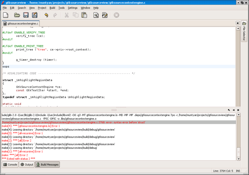

19subject: leafpad 0.8.16 可以支援 Shift+Enter了Promote 1 Bookmark 12008-12-18quote
medit / mooedit 不錯用
GTK+ only,lightweight,可當 IDE,支援 tab,支援 syntax highlighting,
plugin 可用 C / Python 撰寫。
有圖有真相:

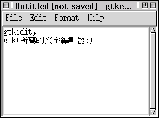

補充一個gtkedit
是用gtk+寫的,還蠻輕巧的,但只能用點陣字型。
http://gtkedit1.sourceforge.net/

28subject: Promote 0 Bookmark 02011-10-02quote
medit / mooedit 不錯用
