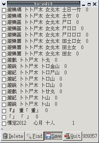

關於錯亂的部份,後來找到是和幾個小弟用「shift+enter」取巧所加的詞有關。
例如,
使用標點簡易把下面這個畫面按「shift+enter」新增到詞庫中(拆碼為: pb jo 2012),
以後只要拆碼「pb jo」,就可以出現這個預選詞挺方便的~
開啟gcin-setup還可以在ts-edit中看到這個詞:
不過一旦使用ts-edit去刪除詞庫中「情定2012」以外的任何一個詞,往後ts-edit就無法再開啟。
我想原因是因為「2012」這幾個字元不在標點簡易的字根定義裡,所以詞庫在進行整理時會告知出錯而不再繼續。
目前「shift+enter」的加詞過程並不會檢查緩衝區內所有字元是否符合cin的拆字定義,
好處是使用者可以把「任何能放到自動選字緩衝區的字串」定義到詞庫當中,這是「ctrl+數字」做不到的。
缺點是詞庫在進行檢查時會被拒絕。
以上是這次遇到狀況的心得分享。感謝~

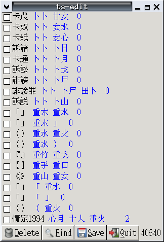

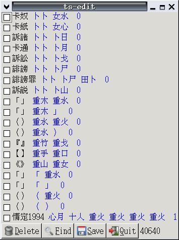

但發現使用起來不太順利
如果我要通過詞庫檢查的話,
「情定1994」就必須是拆碼「pb jo zf zf zf zf」然後再按shift+enter,這樣的結果才能讓詞庫接受(如下圖),
(而且比起原先按「pb jo 1994」,比較不方便)
若按「pb jo 1994」,雖然在緩衝區所顯示的都一樣是「情定1994」,但進到詞庫裡的結果卻是不同(如下圖),
往後若刪除詞庫中其他詞,就會讓ts-edit出現錯誤而無法開啟。
如果gcin能自動把「pb jo 1994」轉成「pb jo zf zf zf zf」再放到詞庫,那就很方便了~Laughing
