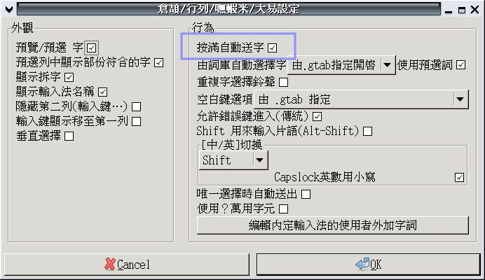

  • 可直接輸出某些常用的全形標點符號,如:~!()「」,。;、:?
  • 預設開啟自動選字功能(不習慣可以關掉)
simplex-punc.gtab (下載後,改名為simplex.gtab,放到~/.gcin下即可取代gcin預設的簡易)

其實一開始用的時候,選錯的機會還不少,
不過,自從有了「gtab-use-count」功能,選錯機率已較過去明顯減少很多。
歸納了一下,會選錯字主要有二種情形:
  1. 詞庫未包含該詞
    例如:想打「選錯」,但詞庫沒包含這個詞。
  2. 同一拆碼有多組詞時,自動選字容易選錯
    例如:「hu hi」同時是「自我」和「覺得」,想打「覺得」,gcin會自動跳成「自我」。
為了因應第一個情形,使用者剛開始需要有一段時 間要加很多個人的常用詞。
為了因應第二個情形,使用者要自己想辦法自己新增一些不成詞的雜詞,
例如,新增一個詞叫「我覺得」,這樣「覺得」就比較不會被錯選為「自我」。
總之,一開始還是要手動頻繁地加詞。
