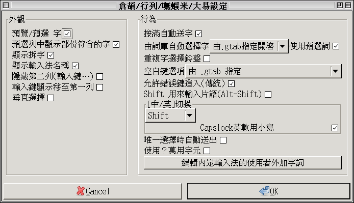

會在按shift之後出現標點符號,
有可能是「預覽/預選 字」以及「預選列中顯示部份符合的字」這2個選項被關掉了,
如果把這2個選項開啟之後,應該就能變成你想要的操作模式。請參考下面資料:
[保護小指大作戰] 讓gtab預選詞不必按shift?
如果還是不確定怎麼做,也許改回gcin預設的gtab設定就行了:

剛剛嘗試以下設定-
gcin-settings
紅圈內的設定改為"Disable all"便能以PgUp和PgDn選頁,不過郤沒有了聯想字詞,所以還是不行。如果可以在新版本中加入以1~9選字,PgUp/PgDn或其它鍵選頁,Shift1~9或Ctrl1~9或差不多的組合鍵選擇字詞,那就符合舊一套的使用習慣了。雖然不一定所有人都需要這些功能,但是要說服別人改變根深柢固的習慣,可能這才是最佳的方式。勞煩考慮一下吧。
