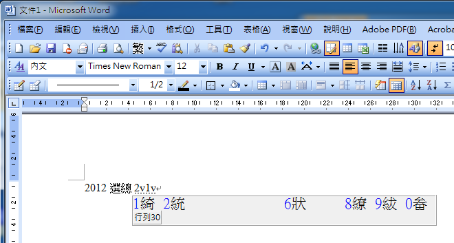

剛才更新了 gcin for Windows(版號:1.6.9.pre3,釋出日期:9/19/2011),發現行列輸入法模組的簡碼功能(相當於 .cin 表格中的 %quick 區段),有個問題待解決:
如上圖所示,當按下 2v1v(即鍵盤的 x 和 z 鍵位)時,如果在候選字區誤按了不存在的候選字(如數字鍵 3)再按空白鍵組字(當打字速度稍快時,按空白鍵組字應會是「反射動作」),則 gcin 會將行列輸入法的鍵碼以及數字一起送出,實際上是不該被送出的。我發現 gcin 注音輸入法有針對這個「防呆機制」作考量,但是 gcin 的行列輸入法模組顯然尚未考慮到這部分。
此外,1.6.9.pre3 安裝檔所包裝的 ar30-big.gtab 還是舊的版本,在此也請 eliu 兄下回釋出新版本時一併將我日前製作的 0.30 版行列輸入法表格收入安裝檔內。
老刀敬上
42subject: Promote 0 Bookmark 02011-10-01quote
老刀
在 Linux 上沒看到這個問題,可能是 Windows 上才有的問題
43subject: Promote 0 Bookmark 02011-10-04quote
不知道你的 windows 版本是?
我用 win7 sp1 & XP sp3 用 word 2003 試沒有你說的情形。
老刀
joined: 2008-11-02
posted: 223
promoted: 17
bookmarked: 9
新北市汐止區
44subject: Promote 0 Bookmark 02011-10-04quote
不知道你的 windows 版本是?
