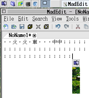

咳,更慘的是小灰出現了…(當年小灰橫行的年代,我從來沒遇過小灰,只有劉老大那個專門寫給 GTK+ 的 test case 才遇得到小灰)
有圖有真相,我現在完全是盲打的…正常應該要顯示候選字的…
