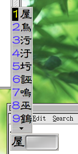

eliu兄好:
自從用了關聯詞之後,
就發現gtab的緩衝區視窗位置經常會上下跳動,
因為關聯詞或候選字清單的高度經常會超出螢幕下方邊緣(因為開啟了「垂直選擇」),gtab的緩衝區也跟著一起跑。
但是眼睛一直追著跳動的緩衝區,其實眼睛一陣子就累了。
關於這個問題,詞音的處理是比較好的!
因為詞音的清單可以判斷是否超出螢幕下方而改把清單向上顯示,
緩衝區是保持位置不變的
,跳動的只有候選字清單和預選詞清單,
這樣使用者在不想看預選詞清單時,眼睛就不需要為了找緩衝區的位置而跑來跑去。
所以小弟蠻希望gtab也可以有類似的功能,
一旦遇到關聯詞或候選字清單超過螢幕下緣時,維持gtab緩衝區位置不變,把清單向上顯示。
這樣就能減少眼睛追逐緩衝區的狀況。
相信在這個功能在這個不得不用寬螢幕的年代會相當實用,
因為螢幕高度變小了,預選詞清單碰到螢幕下緣的機率比以往4:3螢幕高了,
況且現在又有從16:10轉到16:9的趨勢,也許往後的gtab使用者會更需要這個功能。
雖然這個功能好像不容易實作,但還是希望eliu兄有時間時考慮一下這個功能,感謝~

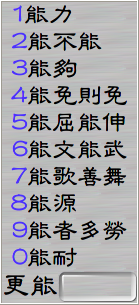

2subject: Promote 0 Bookmark 02011-04-12quote
前幾天coolcd在聊天室裡提到一個很棒的點子,
把候選字清單分成2列或2欄的方式來顯示,可以大量減少候選字清單卡到螢幕邊界的問題。
如果在候選字清單裡可以用方向鍵來任意移動的話,就更完美了~這樣操作起來會更符合直覺。
小弟把它用動畫的方式呈現出來:
非垂直選擇時:
勾選垂直選擇時:
另外,如果關聯詞也可以分2列或2行,應該也是相當實用:
非垂直選擇時:
勾選垂直選擇時:
eliu兄有空時再考慮看看,感謝~

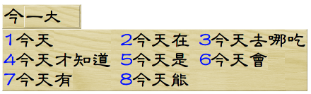

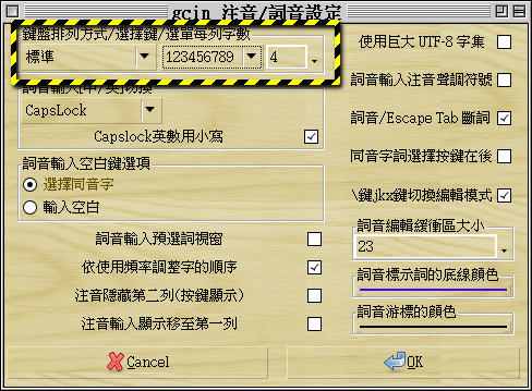

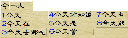

昨天突然想到新的gtab預選詞,說不定可以跟詞音一樣,把候選字設成多欄位:
今天把上面的值設成3之後,結果真的可以(有圖為證):
但這個其實已經變成了是「橫式選擇」的3列,小弟覺得可以考慮弄成「垂直選擇」3欄,這樣比較符合「垂直」的習慣:
感謝~
