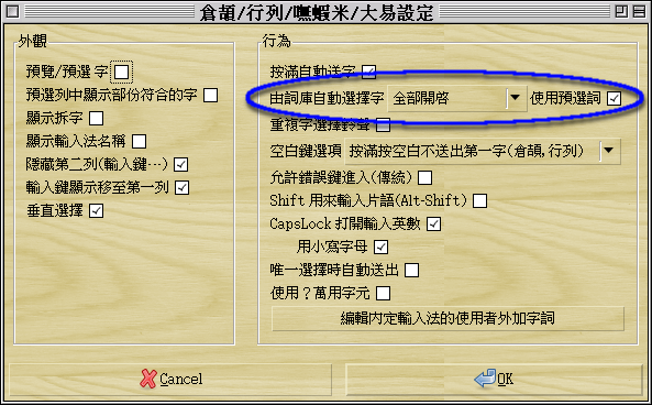

另外,提醒大家,gtab聯想詞要開啟「自動選字功能」並勾選「使用預選詞」才能使用。補張設定圖,希望對設定不熟悉的朋友有幫助:

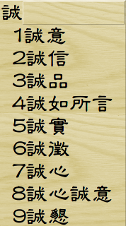

如果拿五四三倉頡來試的話,請拆「yrsp i」(後面那個「i」拆完的時候先別按空白鍵),這時會出現下列畫面:
可以看見第一個關聯詞是「認為」,但是若按了shift+1,並不會送出「認為」這2字,而是如下結果:
