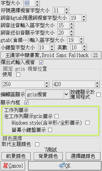

eliu兄好:
不知道eliu兄在有空時是否願意考慮新增一個選項,
讓使用者可以在tray上多一個螢幕小鍵盤的icon來點擊執行gcin-kbm-toggle?
如果eliu兄需要一個小鍵盤的圖示,可以考慮gnome內建的圖示:
/usr/share/icons/gnome/48x48/devices/keyboard.png
不過不知道會不會和scim和ibus撞圖...
如果短期內還找不到適用的圖示,小弟在此提供了2個不同尺寸的圖示可先應急:
感謝~~~
需求緣由說明:
會有這個需求還是因為使用平板電腦的緣故。
在平板電腦上大量輸出中文時,相當依賴gcin的小鍵盤,
但是小鍵盤又很容易擋到目前正在執行的視窗,一擋到視窗就得要關掉,
所以經常執行gcin-kbm-toggle開開關關的頻率相當高。
然而在平板電腦上利用觸控筆在gcin icon按「右鍵 」並點「小鍵盤」,老實說真的是「既麻煩又不順手」,
因為:
(1)需要對得準,不然還沒點右鍵前游標就跑掉是不行的。
(2)右鍵在觸控筆的筆桿上,按的時候筆桿不能動,不然游標會從icon上面跑掉。
(3)選單出來之後,還要再點「小鍵盤」這3個字一下
為了叫小鍵盤出來或關掉,至少需要花上述3個步驟,操作效率上遠遠不及「按一下icon就開啟或關閉」,
所以小弟還會想要請求多增加一個tray icon。
註記:
其實我自己有先找過解決方案,不過效果不是很好...
(一)把gcin-kbm-toggle新增成一個按鈕放到工具列裡
後來發現這樣的做法是有改善,但是使用上仍稍不便,
因為從小鍵盤打完字之後,手和筆都還在平板電腦右側,卻還要把手移到平板左側才能關掉小鍵盤。
所以使用上還是有點不順手。
(二)alltray亦不能解決
我也試過alltray能不能幫gcin-kbm-toggle生出一個icon放在tray裡,但是失敗了~
執行指令「alltray gcin-kbm-toggle 」時,tray並不會多出一個icon,
即使加了「-i」這個參數並指定使用圖示的路徑仍不行。
如果諸位有什麼好的提議,麻煩提供一下,感謝~

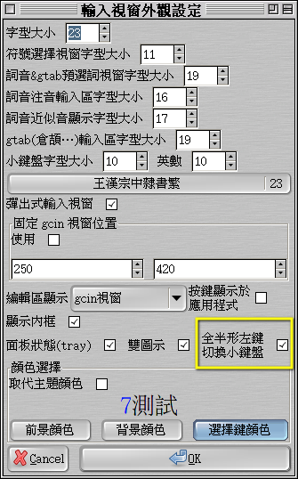

8subject: Promote 0 Bookmark 02011-04-05quote
感謝eliu兄辛勞,1.6.1-pre5起就可以設定由「全形/半形圖示」來開啟或關閉小鍵盤了~
