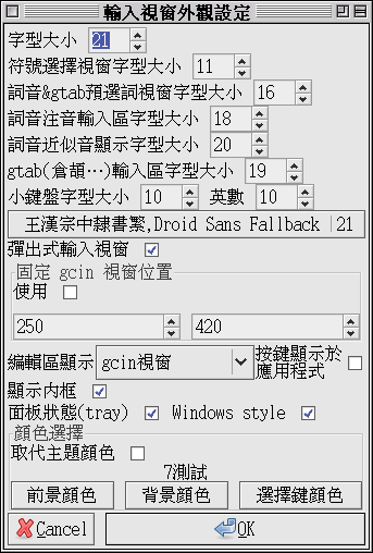

1.6.0-pre2已新增此項功能!不管有沒有設成「垂直選擇」都相當好用!比先前不佔空間了!
有需要的朋友,
請到下列地方更改下列設定值:gcin設定→外觀設定→詞音&gtab預選詞視窗字型大小

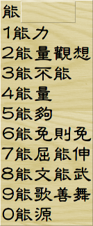

winlin ,不知道你願不願意分享一下目前你 gtab 預選字相關設定的抓圖。
我試著照你之箭抓的圖去設定,但是都沒有預選字的效果。
感謝

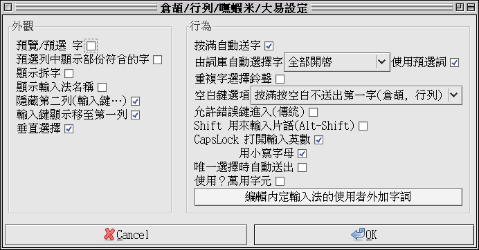

還是不行。沒有跑出預選字提示。也許只有倉頡可以?因為我是用蝦米的...
6subject: Promote 0 Bookmark 02011-03-13quote
請把空白鍵選項改成「倉頡、行列」

目前是用 1.6.0-pre2 ,選項選成和上面的圖一模一樣,但是仍然沒有達到預選功能。
10subject: Promote 0 Bookmark 02011-03-13quote
先試試看有沒有自動選字(編輯區),沒有自動選字也就沒有預選詞的功能。

hansioux:
如果不嫌麻煩的話,
可以考慮把「外觀設定」和「倉頡/大易/嘸蝦米/行列設定」這2張設定的圖貼上來看看,
如果可以的話,把~/.gcin/config打包一份放上來讓其他人幫忙試試。
