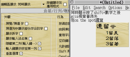

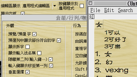

3subject: Promote 0 Bookmark 02011-03-12quote
測試 1.6.0.pre3 on archlinux,「外觀顯示」中的「編輯區顯示」與「按鍵顯示於應用程式」
不勾選「按鍵顯示於應用程式」
  • 如選「gcin 視窗 」,可重現上面 winlin 回報過的問題(按 shift 選詞後,gcin 視窗會消失,按任意輸入鍵會再顯示),看來似乎是要有相應的預選詞時,gcin 視窗才會出現。而且我發現,在用行列時,如果用數字選字,無法出現預選詞,gcin 視窗會消失。譬如:想輸入「台灣人」,輸入「灣」時,如果按 1 快選,就不會出現預選詞,但如果打完 cxyg 後按空白鍵上字,就可以出現預選詞。還有就是,選詞後,字還留在編輯區,印象中以前選詞後,字好像會輸入到應用程式?不知道是 bug 還是故意的?
  • 如選「應用程式編輯區」,編輯區不會顯示在應用程式,仍然顯示在 gcin 視窗,選詞問題同上。
  • 如選「同時顯示」,編輯區不會顯示在應用程式,仍然顯示在 gcin 視窗,選詞問題同上。

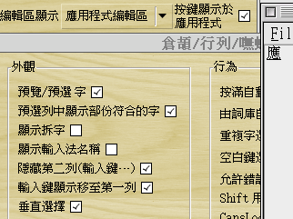

勾選「按鍵顯示於應用程式」
  • 如選「應用程式編輯區」,按鍵不會顯示於應用程式。用行列輸入第一個字後按空白鍵,編輯區會消失,再輸入第二字第一碼時,編輯區才出現。選詞問題同前。
  • 如選「同時顯示」,按鍵不會顯示於應用程式,也不會顯示在 gcin 視窗。其他情形同上。

不勾選「按鍵顯示於應用程式」
    winlin回應:沒錯,我開機重試之後仍是如此。這個情形不管有沒有開啟「預覽/預選 字」以及「預選列中顯示部份符合的字」都會出現。
    winlin回應:這個問題在我這邊倒是沒遇見,我打「台灣」時,即使「灣」這個字是從候選字清單中按1送到緩衝區的,gcin還是會出現預選詞視窗,而且可以按shift+數字正常輸出預選詞。
    winlin回應:我這邊的使用狀況一直都是如此:使用預選詞時,按shift+數字後,預選詞會進入gtab自動選字的緩衝區,但不會直接輸出到應用程式,好讓使用者在緩衝區中繼續打字。
    難道coolcd所說的狀況是這是行列特有的?
    winlin回應:目前我若選取「應用程式編輯區」,編輯區正常顯示在應用程式中,且按shift+數字來使用預選詞的狀況正常。
    winlin回應:目前我這邊的顯示是正常的,按shift+數字來使用預選詞的狀況正常。
勾選「按鍵顯示於應用程式」
    winlin回應:我這邊的使用狀況正常。輸入第一個字後按空白鍵,在應用程式中的編輯區並不會消失。
     winlin回應:我這邊一旦勾選「按鍵顯示於應用程式」,設定就會自動跳到「應用程式編輯區」,沒有辦法在勾選「按鍵顯示於應用程式」的狀況下使用「同時顯示」,所以無法測試這個項目。

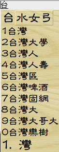

9subject: Promote 0 Bookmark 02011-03-13quote
關閉「預覽/預選 字」以及「預選列中顯示部份符合的字」
我是用gtab 拼音測試的,輸入TAI2 W,這時候選7應改可以選到,1234 是沒辦法選的,因為1234 是選擇鍵。
