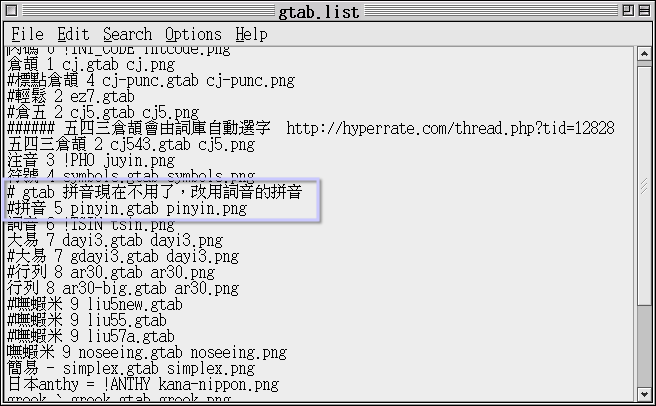

gcin拼音的使用者應該會發現,自升級到1.5.7版之後,gcin原先內建的拼音輸入法不見了(Ctrl+Alt+5)。
打開/usr/share/gcin/table/gtab.list ,可以看到下面這句話:

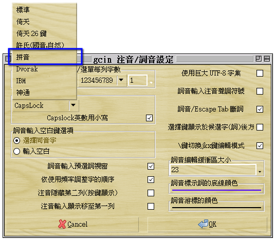

原來gcin詞音裡新增了一個新的「拼音」輸入模式,
詞音的拼音模式與gcin原先的gta拼音模式相比,個人覺得有下列好處:
(1)要不要輸入聲調均可,隨使用者高興,例如,要打「玻璃」:
不輸入聲調是「bo li」
輸入聲調則為「bo li2」
(2)取用了詞音輸入法設計上的各種優點(目前gtab輸入法所沒有的):
  • 包括詞庫詞彙的底線提示
上面只是舉例,當然優點還有很多,請探索一下gcin-setup裡的「詞音設定」。
當然,如果還是習慣使用原先的gtab拼音,還是可以再弄回來的:
請編輯下面這2個檔案其中之一:
~/.gcin/gtab.list(建議編輯這個,沒這個檔的話,就從/usr/share/gcin/table/gtab.list複製過來)
把這一行的開頭「#」去掉即可:

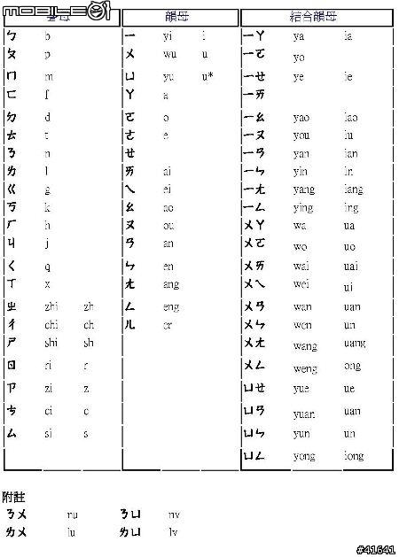

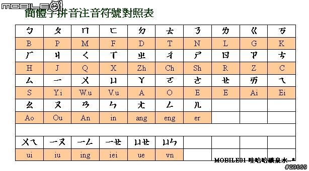

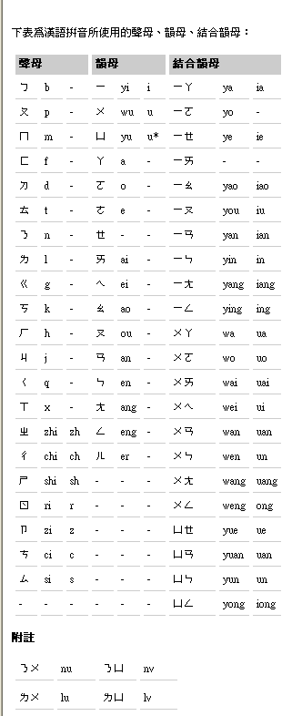

10subject: Promote 0 Bookmark 02011-02-21quote
拼音我其實很不熟,很多字不會輸入。
其實如果你會英打熟的話練拼音上手也會很快。
當初是看到這篇PTT上的  [心得] Google輸入法 vs 搜狗輸入法 (相關討論串)
才開始練許氏和搜狗的,因為當初打新注音也算快了,但是常頻繁的用到小指和惱人的選字問題驅使我想換套輸入法。
個人心得是練許氏或許速度不一定會比新注音快(看熟練程度和使用軟體:我是用新酷音/gcin),但是手指頭的負擔比較少這是一定的。
拉回來拼音,當初練拼音也是一開始不太習慣,但是經過搜狗的調校之後會好打很多,
它還有支援帳號,登入之後你可以同步你的設定和詞庫備份,不用每安裝一次就要再重新調校一次。
個人是在英文可以盲打之後練拼音(使用搜狗)大概三天至一個禮拜就可以熟練了,
可以擺張拼音對照表(上述的討論串內有連結參考),注意一些比較跟台灣發音不一樣的地方就好了。
頂多再學一下怎麼用拆字、筆劃查讀音,不然其實它也有手寫板可以裝來用。Tongue out
建議e兄可以可以試試看,我想你有拼音/英打的底子要練一定很快就能上手的!
ps.可以參考wiki的汉语拼音,看表格知道怎麼讀就好。或是台灣的中文羅馬拼音都有一些外部連結可以參考。
底下也附一些當時搜尋到的圖,省去e兄爬文的時間。
[img]#1[/img][img]#2[/img][img]#3[/img]
[IMG]http://i.imgur.com/IvoLa.png[/IMG]
[IMG]http://i.imgur.com/N8xcI.jpg[/IMG]
[IMG]http://i.imgur.com/4YM47.jpg[/IMG]
