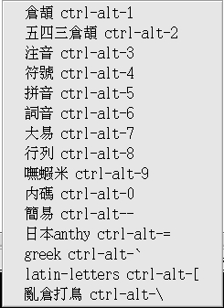

我覺得「Ctrl + Alt + , 的符號表 」可以考慮在左上角增加一個像gtab輸入法版面上的「輸入法名稱」那個區塊,
點了「輸入法名稱」會出現輸入法清單,讓使用者去選擇跳到哪一個輸入法。
讓使用者點一下「符號表名稱」,就可以秀出「符號表」清單,讓使用者決定要立即切換到哪一張符號表。
