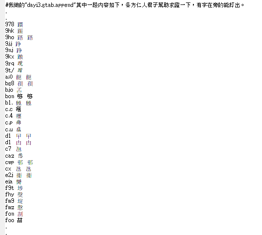

#我做的"dayi3.gtab.append"其中一段內容如下,各方仁人君子幫助求證一下,有字在旁的能打出。
978  躀
9hk  䟴
9ho  踎   踎
9jj  踭
9nj  踭
9kx  蹾
9rq  
9t/  
a;0  餸   餸
bg8  孭   孭
bjo  叾
bon  够   够
b1.  乸   乸
c.c  疱
c.4  癦
c.p  
c.u  
d1   曱   曱
d1   甴   甴
c7   乪
caz  
cwp  邨   邨
cx   氹   氹
e2j  衞   衞
eia  膥
f9t  埗
fhy  㷫
fm9  埞
fmz  慤
fon  㓤
foo  喆

請恕我之前說得不清楚,我的自建檔一如你指示的,是一組編碼接一個字。
我貼出來的在旁邊多一個字,是表示可打出來的,其餘沒有字的表示不能打出來的。

給 winlin ,他貼上來的字表右側有重複一個字的代表他打得出來。編碼右側只有一個漢字的代表他打不出來。也就是說 「978 躀」 他打不出來,「9ho 踎   踎」 代表他加碼後打得出來。
給 snik 這個論壇可以上傳附檔,你可以找一篇自己發的文,再點「上載/編輯附加檔」應該就可以上傳你的字碼檔。
我個人使用嘸蝦米,用 gcin 可以打出所有的字 ,gcin 系統的確可以打出這些字。可能是 append 字表過程出現的錯誤。

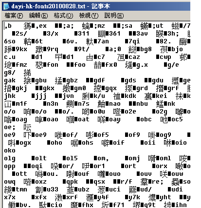

上次所提的「沙石」,是在winxp內用「筆記本」打開編碼檔,結果如下圖。

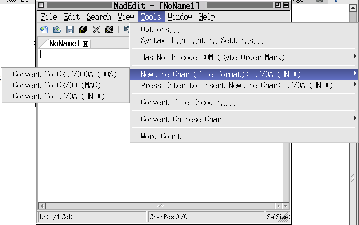

和unix的斷行字元在windows的記事本開起來有問題,
建議用madedit開,madedit同時有windows和Linux版本,
另外,madedit也提供DOS和unix斷行字元互轉的功能,
非要在windows下用記事本開啟的的話,
可以先在Linux下用madedit轉好再拿到windows下:
