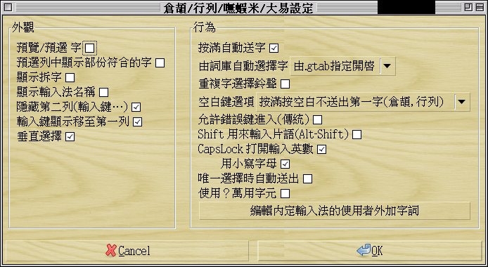

6subject: Promote 0 Bookmark 02010-07-25quote
我試了你的 .gtab可以用,有沒有把 shift- (alt-shift) 輸入片語的功能關掉。
7subject: Promote 0 Bookmark 02010-07-25quote
平常我是關掉的,我有試著打開看看,但還是不行~
(註:若有需要config,如附件,感謝~)
http://hyperrate.com/topic-files-dir/41/19941-NsEd0sfdKb/single_win2010_0725_181606.png
8subject: Promote 0 Bookmark 02010-07-25quote
我用你的 config可以用,不過不會出現與我一樣的畫面,因為你把預選字&預選部分符合的字關閉了,建議先打開試試看,看按Y有沒有東西出來。
