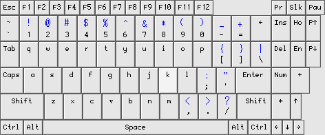

另外,順便回報一個小問題,
我發現小鍵盤上面第二列(也就是12345...有數字的那一列),
「2~7」以及「-」和「=」這幾個鍵沒有包含按鍵上方的字元(按shift+該鍵可輸出的字元),
這樣一來要輸出某些字元就有點不便,例如:要輸出@,可能要猜一下才知道是shift+2
另外,如果要補上那些數字及排版的話,數字放在符號的下方應該是比較符合一般鍵盤的配置,
也就是:
) _ +
 ~ 1
2 3
9 0 -
 感謝~辛苦了~
5subject: Promote 0 Bookmark 02010-08-17quote
也就是:
) _ +
 ~ 1
2 3
9 0 -
最近發現缺的部份不只上述這些,小弟補個圖,並標成藍色:
感謝~

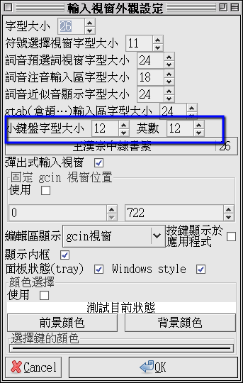

感謝eliu兄!1.5.6-pre6起,gcin可讓小鍵盤自訂字型大小了!
而且還可以中英文分開設定,相當貼心!
現在許多螢幕已支援多點觸控,
即使沒有鍵盤的平板電腦也可以「用雙手在多點觸控螢幕上敲打螢幕小鍵盤」來代替真實鍵盤的輸入,
在Linux下,這點已隨著「gcin可以自訂小鍵盤字型大小」而可以實現了~
如果支援多點觸控的螢幕夠大,不妨試著把小鍵盤調大一點,就可以用雙手試打看看了 大笑

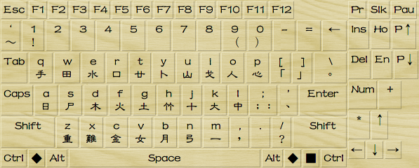

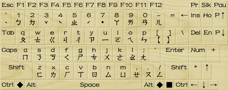

上面這張小鍵盤要不要 update 一下,看起來有點亂,現在應該不會顯示大寫了。
感謝eliu兄提醒,的確是該update一下~Laughing
