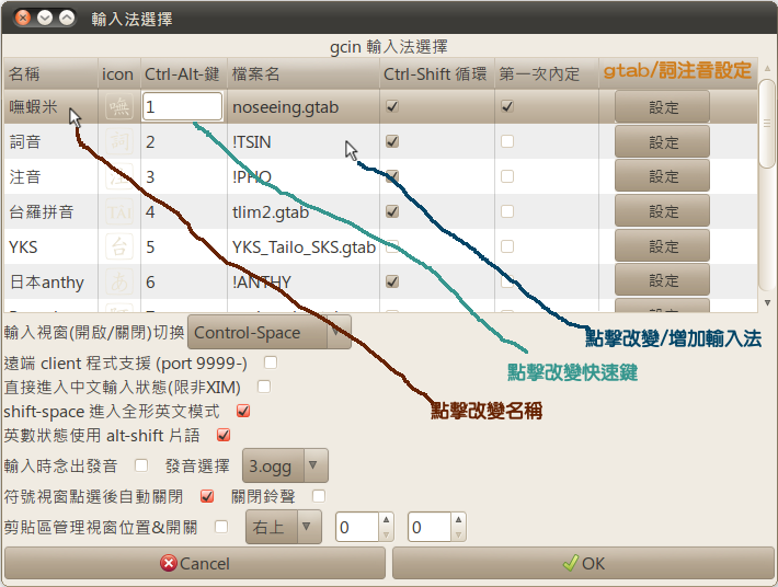

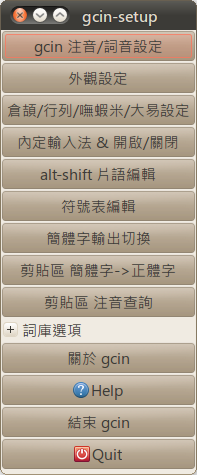

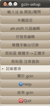

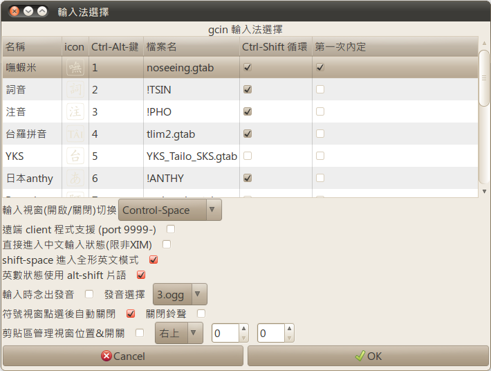

一些 mockup
目前的主設定選單 修改後主設定選單
目前的主選單         改修後的主選單
目前的輸入法選擇 修改後輸入法選擇
目前的輸入法選單                                         修改後的輸入法選單
一、每個 gtab 輸入法的行為獨立設定
目前所有 gtab 輸入法的行為只能從 「倉頡/行列/嘸蝦米/大易設定」中統合設定。但是每個輸入法需求不同,比如有些拼音類的 gtab 輸入法可能會希望能「預選列中顯示部份符合的字」,但是回到倉頡等輸入法就不希望再顯示部份符合的字。因此希望每個 gtab 輸入法的設定能夠獨立。
二、 輸入法可以從「輸入法選擇」選單(內定輸入法 開啟/關閉) 中選擇
希望以後「輸入法選擇」選單可以擁有上面 mockup 裡的功能。讓使用者在此選單中改變輸入法(包括直接選 cin 或是 in 檔,執行 gcin2tab 或是 scim2tab),同時也能簡化主選單。
