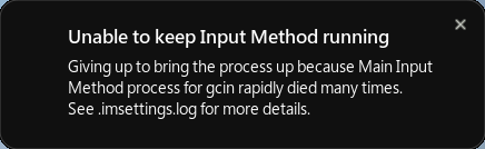

原先在 Fedora 13 上使用內建的 gcin 1.4.6 好一陣子,倒也相安無事。但今天在 Fedora 13 (x86_64) 上面將所有套件一次更新到最新版,也包含了 gcin 1.5.1-1.fc13.rpm,結果每次登入後必定出現這個畫面:
不知是否有朋友們遇到和我一樣的問題?

IM-Settings-Daemon[6448]: CRITICAL **: Giving up to bring the process up because Main Input Method process for gcin rapidly died many times. See .imsettings.log for more details.

gcin這個 process 有沒有存在?
有可能是 gcin 已經先被某個 process 先叫出來,後面執行 gcin 就會導致這種錯誤。
用 ps or pstree 看一下

我用 pstree 看了一下,發現 gcin 是存在的(請參見 pstree_map.txt),但是只能輸入英文,無法以 Ctrl+space 進入中文輸入模式 。
另發現了一件有趣的事:開機後 gcin 當掉之時,taskbar 上的 "En" 圖示為 EN_big,在 En 圖示以滑鼠右鍵點選「重新執行 gcin」之後,就可以正常使用 gcin,不過圖示中的 "En" 顯然要小上一號 EN_small,或許可以幫助您找出問題所在。

會不會是 gdm 叫出來的,之前好像有人回報類似的錯誤,process的 uid是否為 gdm ?
6subject: Promote 0 Bookmark 02010-07-13quote
我也在Fedora 11中遇到這個問題,也確實是 gdm 就把 gcin 啟動所造成的問題。
請問一下如何解決呢?怎麼設定可以讓 gdm 不啟用 gcin 呢?
7subject: Promote 0 Bookmark 02010-07-13quote
可以試試pre9,現在gdm結束後,gcin也會自動結束。
