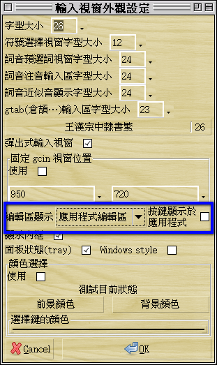

eliu兄:
小弟整理了一下想法簡述如下:
小弟的顯示設定選用「應用程式編輯區」,但不勾選「按鍵顯示於應用程式」,如下圖↓
這樣的設定下,詞音的顯示維持正常(緩衝區用on the spot,組字區用on the spot):
但同樣的設定下,gtab會強迫使用「按鍵顯示於應用程式」,而且會變成「同時顯示」(組字區和緩衝區都出現):
(照理說,這樣的設定下,應該是像詞音那樣才是對的)
以上回報,eliu兄若覺得有問題再改,感謝~

這樣說我就懂了

eliu兄:
小弟整理了一下想法簡述如下:
如果照1.5.2版的ChangeLog的說明,這個問題是在該版才被解決。
可是我覺得很奇怪,因為我用的是1.5.1版(註:Linux版本),外觀設定上也不勾選「按鍵顯示於應用程式」,並且是把倉頡輸入法當成預設的輸入法,但是並未發現有一樓所遇到的問題。
反倒是發現另一個有點奇怪的現象,不知道是不是bug。情形如下:
 gcin外觀設定上勾選「按鍵顯示於應用程式」,那麼在使用倉頡輸入法(註:就是相當於按Alt-Ctrl-1)輸入文字時,並不會看到我所輸入的字根。
4subject: gtab選取「應用程式編輯區」所遇到的問題Promote 0 Bookmark 02010-06-26quote
我用的版本為1.5.3,勾選「按鍵顯示於應用程式」,那麼在使用倉頡輸入法輸入文字時,萬一遇到重根字時(例如:輸入wd並按Enter鍵),並沒有出現提示的資訊。不知道這樣子算不算是一個bug。
