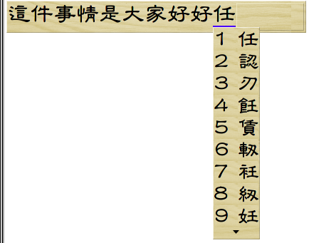

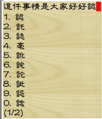

比較起來,還是詞音的界面清爽宜人,以下是比較的畫面:
(1)單列的詞音與雙列的gtab
詞音拆字區在緩衝區後面是好看又不佔空間的單列模式:
gtab自動選字拆字區在緩衝區下面,右下角出現佔空間空白區域:
下面的對照其實可以更明顯↓
(2)平平是垂直式的候選字清單,但佔空間的程度還是差很大:
詞音很纖瘦,完全沒有多餘的區塊佔住畫面↓
然 而gtab自動選字視窗的右下空區域卻是遮了不少畫面↓
總之,目前gtab只能使用二列或三列的呈現模式,實在不如詞音可以縮成一列來得清爽,

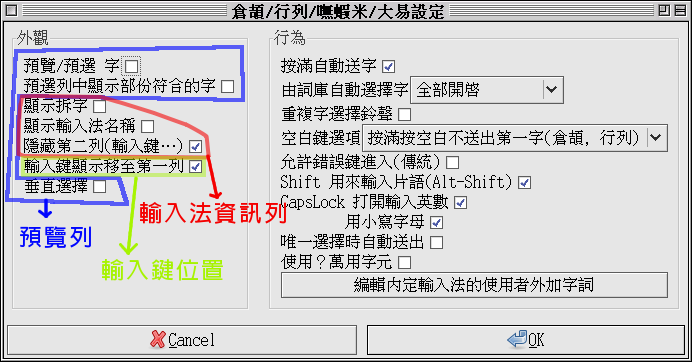

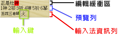

2subject: Promote 1 Bookmark 02010-05-30quote
以下亦純屬提議,如果eliu兄覺得OK再部份參考即可。
如果覺得gtab選項中「外觀」的內容太過雜亂,可以考慮作以下整理。
首先可以看一下gtab的視窗結構(下列名稱是暫定的):
依照上面的結構名稱,可以重新作一下歸類:

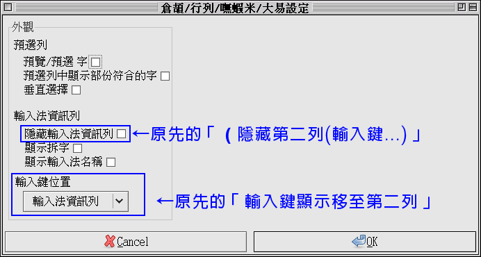

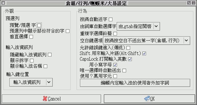

整理之後變成下面這樣(部份項目有重新命名):
可以看到「輸入鍵」(也就是gtab的拆碼區)是下拉式選單:
這樣可以讓使用者選擇要把「輸入鍵(拆碼區)」放到哪一列,
喜歡原來三列的人,可以選「輸入法資訊列」。
喜歡原來二列的人,可以選「預覽列」,並配合其他gtab選項來達成。
喜歡把gtab弄得像詞音只有一列的人,可以選「編輯緩衝區」,並配合其他gtab選項來達成。
上面寫得有點複雜,各種名稱算是暫訂的,eliu兄有需要再參考就好,辛苦了~

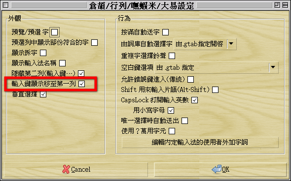

感謝eliu兄!在1.5.0-pre5已經可以讓組字區放在緩衝區後方!
跟詞音一樣,看起來是單列的,真清爽!
鐵證如下:
目前只要是勾選「輸入法鍵顯示移至第一列」即能達成這樣的配置:
感謝!!!辛苦了~
