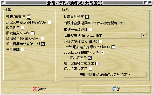

eliu兄:
1.5.0-pre3的gtab自動選字看不到候選單清單了,
有沒有使用「垂直選擇」都會如此,如果關閉gtab自動選字則沒有這個問題,
測試方法如下:
用五四三倉頡隨便打幾個字(hqu mf mgn)在緩衝區:
然後按↓去看「到」這個字的候選字時會發現清單上都沒東西:
這時候按Esc仍沒有用,得要按方向鍵←或→才能讓緩衝區的內容出現。
我的設定如下:
感謝!辛苦了~
