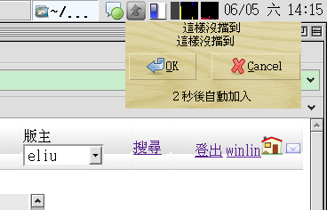

現在用「ctrl+數字」來加詞的話,不必按enter也能自己倒數3秒後自動確認加入,又可以少按一下enter了!
我覺得這是個很好的點子!
使用一下之後有個心得回應一下,給eliu兄參考:

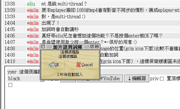

目前加詞的視窗是在滑鼠位置,而加詞視窗的層次屬性又是on top,
通常一般人會把滑鼠指標停在目前正在使用的區域,
所以目前這樣的位置,有個麻煩是會遮住目前正在用畫面區域,
(它要讀3秒,所以畫面會被加詞視窗遮3秒不悦),
而且這個加詞視窗常常位置不定,每次要把視線移過去看,還要找一下,會比較辛苦。
因此,小弟個人還是覺得把加詞視窗固定位置比較好,
為了兼顧固定位置和不遮畫面,小弟目前仍然推薦放在gcin-message的位置(gcin icon下方)。
另外,
既然它已經會自己讀秒自動加入,使用者不必再按enter或滑鼠,
故加詞的動作已經完全不影響使用上的流暢度,
個人還是再度提議可考慮改回先前「加詞不會focus out的方式」,
這樣一來緩衝區不會因為加詞動作而被清空,
如此一來,使用者就可以同時加很多組詞,不必為了加詞而重打。
這樣就更方便了!
提議作為參考,eliu兄覺得OK再說,感謝~
這個很討厭,雖然有設定 window 為螢幕中心位置,可是在 gnome metacity, 不見得會擺在中間。所以乾脆放在 mouse 的位置好了

小弟個人 覺得出現在gcin-message的位置(gcin icon下面)比較不會擋畫面 :)
反正會自動關閉,就放在左上角好了。
感謝eliu兄!
現在不但是在左上角,也不會自動送出緩衝區了!
同時加好幾個詞已經不是困擾!(「簡易」搭配自動選字時最常遇到這個情形!)
再次感謝!辛苦了~
