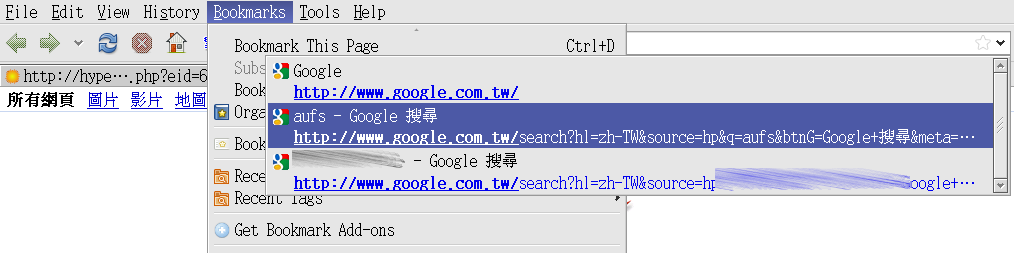

eliu兄:
發現目前的gcin會對firefox的網址列和選單造成干擾,
先用滑鼠點網址列,如果網址列本來就有字,這時網址列會自動下拉(如果沒裝gcin就不會),
這時按ESC把下拉的網址列取消,再以滑鼠點firefox工作列上的Bookmarks選單,
會發現Bookmarks選單和網址內的內容同時pop out!
而且按Esc都關不掉...
我試過,這個問題在沒有裝gcin的狀況下完全不存在。
ubuntu.tw有人提過這個問題,我忘了連結了,歹勢...,
這個問題需要您的修正,感謝,辛苦了 ~
2subject: Promote 0 Bookmark 02009-12-10quote
download 底下的
 im-gcin.so
3subject: Promote 0 Bookmark 02009-12-11quote
感謝~這個問題已解決,不過這麼一來,thunderbird(icedove)的問題又再重現:
在email的位址打上中文姓氏「張」,
thunerbird(icedove)會立即以第一順位的張姓人名填入欄位,毫無選擇的機會
但是在前一個im-gcin.so,
thunerbird(icedove)則會popout所有「張」開頭的email清單供選擇,
前一個im-gcin.so在thunerbird(icedove)表現似乎是比較正常的。
感謝,辛苦了~
