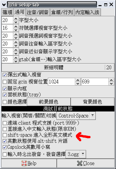

如果是 Tab,在「通用」那邊。
8subject: Promote 0 Bookmark 02007-11-28quote
site admin
如果是 Tab,在「通用」那邊。
補充
 shift+space在這裡!
