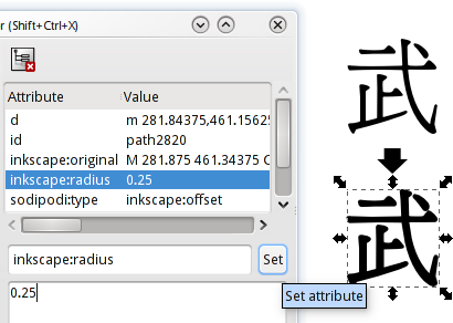

精確控制動態偏移
動態偏移可讓使用者自行控制偏移的程度,但遇到複雜或小路徑用滑鼠會很難控制,這時可利用 XML 編輯器輸入擴張的數值。
1.先選取文字後,點選 Path > Dynamic Offset (Ctrl+J)。
2.開啟 XML 編輯器 (Ctrl+Shift+X),在下圖中的位置輸入數值 (正值為外擴,負值為內縮),並按 SET 即可。

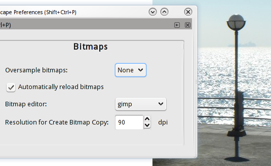

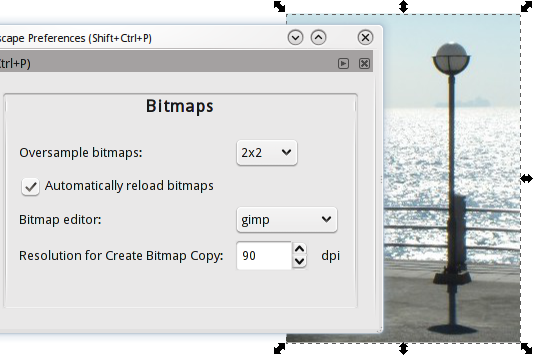

為何匯入的點陣圖會有點模糊?該怎麼解決?
>> 因為預設的過度取樣點陣圖為「2X2」,在偏好設定中將過度取樣設為「無(none)」即可解決模糊問題 (記得重新啟動程式)。

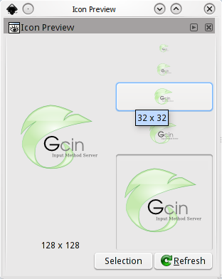

圖示預覽
Inkscape 提供一種專門預覽圖示的功能,可在視窗內觀看 16X16 ~ 128X128 尺寸的預覽。
這對於製作 Icon 或 logo 都相當有用。

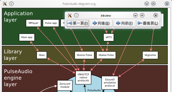

Inkview 是 SVG "幻燈片" 檢視程式
按「Enter」可開啟控制列,「空白鍵」可切換下一張,「←、→」或「PageUp、PageDown」可來回切換,「F11」全螢幕。
( 詳細使用方法請查閱 man inkview )
備註:Inkscape 0.47 的 Inkview 這項功能目前無法使用,會出現記憶體區段錯誤。(Linux 系統下)
