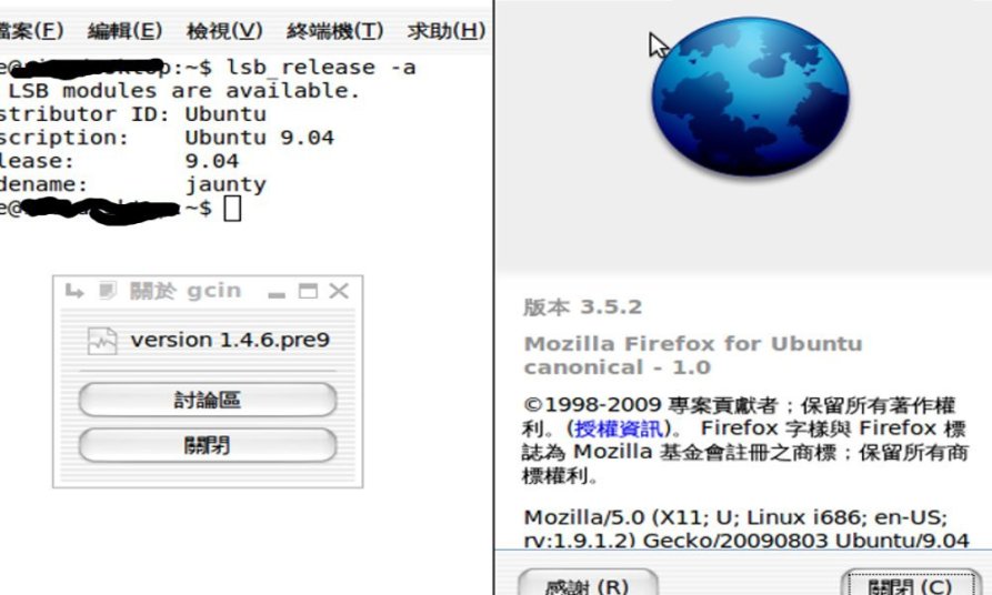

各位高手我在使用gcin1.4.6pre9上發生了一些問題
我的系統是ubuntu9.04-32bit
一開始使用內建的輸入法(SCIM)
不過新酷音的九宮格BUG搞不定(1會變成ㄅ而加減乘除和符號點出不來)
所以便灌了 gcin1.4.4(差不多是這個版本)
開始使用很順利(詞音真的很棒),但是開了火狐之後發現有選單的問題(按方向鍵網址和收詢bar無法選擇之前打的)
所以便更新到 gcin1.4.6pre9
結果選單的問題不但沒有解決(按"下"只能選到第一個就沒辦法了)
並且在打字的時候無法出現編輯區(新的問題)
沒辦法講的很明白,就是在還沒按ENTER的時候還可以改字的畫面(打了字卻看不到)
但是打完按ENTER還是還是會有字(會出來)
編輯區顯示中選擇GCIN視窗是沒問題(外觀設定編輯區顯示)
但我看"應用程式編輯區"比較習慣(另一種選項)
我主要使用的詞音和日文輸入法都有這個問題(其他沒試過,不過應該不行 )
而不是FIREFOX就沒有問題(打在其他程式都有編輯區)
FIREFOX3.52 和3.0有以上問題(我主要是用3.52 不過有開系統預設的3.0試)
希望可以有高手幫我解決(謝謝你)
1.FIREFOX的選單問題(蠻在意的)
2.編輯區無法顯示字(次要問題可以用GCIN視窗但是還是希望可以幫助我)
如果很困難的話那我換回預設的也可以(沒有相衝其實也不差)
不過不知道預設輸入法跟新酷音相衝有沒有解(好在意...)
我更新的網址>>http://tetralet.luna.com.tw/index.php?op=ViewArticle&articleId=213&blogId=1
即便無法幫助我,看我打這麼一大篇也相當感謝你。
