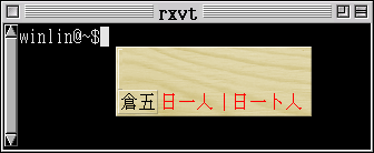

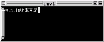

caleb兄,我這裡不只拼音如此,倉頡也是。
照理說,目前over the spot的倉頡應該是三列的,
但是在PCManX或rxvt下,還是一樣是 on the spot↓
緩衝區的字得在送出緩衝區之後才會出現↓

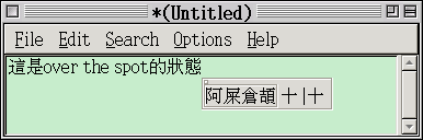

感謝eliu兄!
1.4.6 pre3在gtk-immodule下,on the spot的彈出式視窗已經正常了。
不過如同caleb兄所說,
我在xim的程式下,還是看不到緩衝區內的字,
gcin視窗還是得等緩衝區送出後才會隱藏
(沒隱藏時,變成一列了,還不錯!),如下↓

我後來想了一下,不知道這個問題是不是和gtab自動選字還不能隱藏第二列有關?
「over the spot + gtab自動選字 + 彈出式視窗」 的狀況下也差不多,
緩衝區送字之後也變這樣↓
