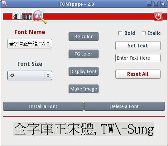

這在以前 gtk1 的時代有一個很棒的軟體 gfontview,可惜並沒有轉到 gtk2 來,要用的話,要去安裝 gtk1。
目前我所知道輕便好用的字型顯示軟體是 fontpage。是用 pygtk2 寫的,啟動相當快,一些必要的功能都有,大家可以試試看。
http://hyperrate.com/topic-files-dir/89/9789-ZDHAN0m3iv/fontpage-s.png
當然,這些字型顯示軟體的一個通病是,他不顯示字型檔的檔名,也就是說搞了半天,你就是不知道這個字型的字型檔名稱是什麼。這時只能用更專業的字型編輯工具,例如 fontforge 去打開來看了。像全字庫宋體,他的字型檔名稱是 TW-Sung.ttf,但是他是字族名卻是:
全字庫正宋體,TW\-Sung
有些字型的差異會更大。
Promote 0 Bookmark 12009-03-23quote
我是用 gnome-specimen
不大,tarball 只有 2XX kBytes
字型比較的功能不錯,但好像不能存圖
而且和其他顯示軟體一樣,字型資訊顯示得太少
另外一個我覺得不足的地方是,size 只能用 pt,不能指定 px
fontpage 多了一個可存 png 圖的功能,但 size 的單位還是不能選。
上面那條紅色的橫帶,看起來有點礙眼 Orz
Promote 0 Bookmark 02009-03-24quote
用慣了 fontforge,這些字型顯示軟體的確是有點陽春,只是 fontforge 有點笨重就是了。我的新機器還可以很快的啟動,舊一點的機器大概會受不了。
我現在是 ttf/otf/Type 1 字型檔都是關聯到 fontforge 或是 mensis 來開。mensis 要修改 tables 會比較方便,選 glyf table 就可以瀏覽 glyph,只是一句句子的整體性瀏覽會比較不方便。
fontpage 很有發展性,他可以安裝、移除系統上的字型。
