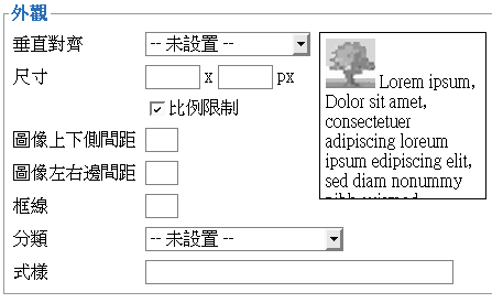

1. 放一堆圖檔算一算也耗了871kb
不知道對hyperrate而言,小弟放這麼大的體積算不算惡搞?
2.大一點的圖檔有出現馬賽克的情形
我試過把長寬固定為圖檔的原先大小,但仍沒有解決,不知道大家有沒有什麼解法?

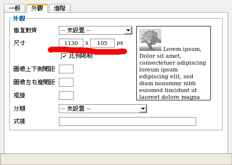

那是因為你有指定 image 的大小,你指定的大小比實際 img 的 size大就會造成馬賽克的結果。
一般是不需要設定 img 的 size,這樣就會以實際的大小 display。
size
11 已沒馬賽克,但是卻被縮小了
Promote 0 Bookmark 02007-10-28quote
感謝站大~
小弟照您的建議做,已經沒了馬賽克,但是原圖卻被縮小了...
請問這有解嗎?謝謝~

基本上是無解,放大不是會有馬賽克,就是會有模糊的情況出現,

cle 的是 1163x166
hyperrate 上的是 750x110
所以 image size 不一樣,當然沒得比。

是這樣沒錯
我原先上傳的圖是1163x166,但是傳到hyperrate之後就被自動轉成750x110了
這也難怪在hyperrate上的圖會比gcin trac小吐舌頭

我看我還是換個邊界沒那麼寬的圖好了
看來用 800x600 來限制並不是很好,有空會改成用總pixel number 的方式。
