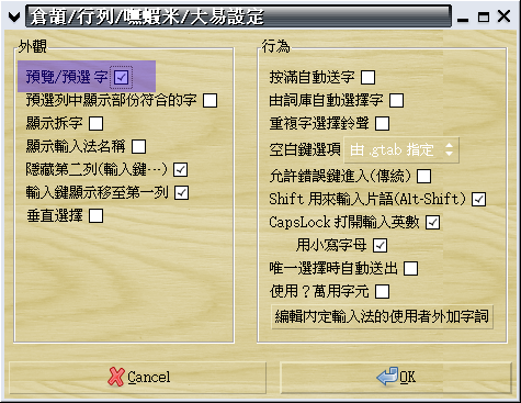

我是用 1.4.5.pre2 測試,有圖有真相:
gcin gtab/大易 code 很久沒改了(1.2.6 以上版本均支援大易 '[]-\ 選字)
我想是你不小心動到設定值才會錯亂。
建議:
mv $HOME/.gcin $HOME/.gcin.old
然後重新進入 X (gcin 會自動產生新的 $HOME/.gcin)

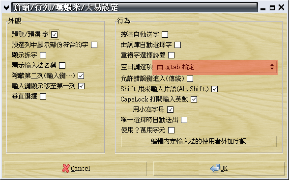

如果是用 gcin 裏面的大易,把空白鍵選項選 由 gtab 指定,就可以得到你要的結果。

幫忙補個圖:

我按照caleb和樓上大大的圖設定和更新code後
選字的順序恢覆正常了~~~
