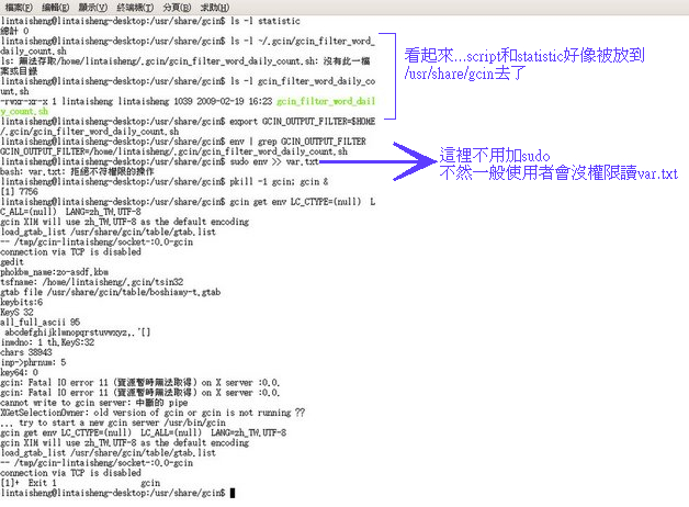

謝謝前輩的回應, 但我照著做顯示以下的訊息:
還有各位是怎麼學的,我接觸ubuntu才幾個月,要看什麼參考書才能讓自已的能力強一點。另外這sh的程式是什麼啊?要怎麼學習呢?
謝謝各位的回應!

看圖是因為 pipe 失效,gcin server crash 又自動重啟。
通常 pipe 失效最常見的原因是「gcin filter 沒有可執行權限」,不過 winlin 提供的 tarball 裡 filter 都有可執行權限。
所以…我不知道失效的原因。 XD

lintaisheng
呃....,先問一下,
能不能請你再從頭依序進行上面說的那一系列安裝步驟,
並在執行「pkill -1 gcin; gcin &」 這個動作之前,執行下列指令:
env >> var.txt
執行之後,把var.txt的內容貼上來,大家再幫你看看~ 大笑
還有空的話,也執行下列指令,並把內容貼上來:
ls -l ~/.gcin/statistic
ls -l ~/.gcin/gcin_filter_word_daily_count.sh
lintaisheng

lintaisheng
謝謝各位!
希望不是我看錯....
gcin_filter_word_daily_count.sh和statistic被放到/usr/share/gcin裡了!
↑lintaisheng好像弄錯囉...
這種情形至少有二種解法:
<解法一>
把gcin_filter_word_daily_count.sh和statistic放到/home/lintaisheng/.gcin
其他安裝步驟維持不變
<解法二>
把gcin_filter_word_daily_count.sh和statistic放到/usr/share/gcin
這樣所有使用者都能用,不過這樣一來,
環境變數的部份就從原先的:
export GCIN_OUTPUT_FILTER=$HOME/.gcin/gcin_filter_word_daily_count.sh
改成
export GCIN_OUTPUT_FILTER=/usr/share/gcin/gcin_filter_word_daily_count.sh
這樣gcin才能正確找到這個字數統計filter的所在位置。
請lintaisheng再試試

謝謝winlin的幫助,我成功了,原來是我放錯位置了,真是的!
