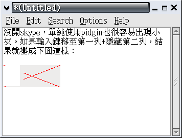

當出現空白視窗(小灰)時,按下 ctrl-alt-space,如果此 window 還可以 draw 就會出現如圖打 X 的紅線。這邊是直接 call X11 XDrawLine 去畫的,如果還可以出現完整的直線,那很可能是 gtk 的問題。

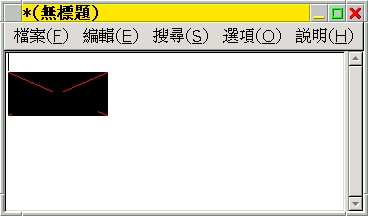

答案揭曉!
http://hyperrate.com/topic-files-dir/70/9170-FycUeNGM4G/X-gray-3.png
上面三張是gtab輸入法分成上下二列的情形(上面是候選字區,下面是輸入法名稱和組字區)。
下面這張是把gtab輸入法調成單一列的情形(組字區在左,候選字在右):
http://hyperrate.com/topic-files-dir/70/9170-FycUeNGM4G/X-gray4.png
不知道eliu兄下一步有什麼好點子可以進一步測試或解決?大笑

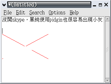

你的輸入區是這樣排的嗎?不知道為什麼會像你跑出中間空白的情形。可以描述一下輸入區的設定?
Promote 0 Bookmark 02009-02-22quote
是的,前三張是像eliu兄貼的這樣,
最後一張是像下面這樣的版面變成小灰的:
看來拆碼區和候選字的部份都會白掉,X無法畫在上面

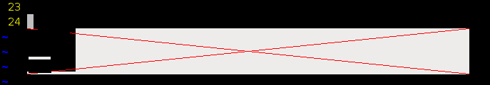

 eliu兄:
我把正常和小灰對照貼好作為對照~
http://hyperrate.com/topic-files-dir/85/9185-AJ_gUcgZO8/g3-2.png
http://hyperrate.com/topic-files-dir/85/9185-AJ_gUcgZO8/g4-1.png
http://hyperrate.com/topic-files-dir/85/9185-AJ_gUcgZO8/g4-2.png
http://hyperrate.com/topic-files-dir/85/9185-AJ_gUcgZO8/g5-1.png
http://hyperrate.com/topic-files-dir/85/9185-AJ_gUcgZO8/g5-2.png
17
Thanks
這樣看起來是 GTK 的問題,比較不像是 X11 的問題。
如果能發現是從那一個版本開始的 GTK 有這個問題,就比較容易解。

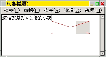

外框不見、輸入緩衝區左方輸入游標處黑底,上面打叉的紅色線在黑底上,但部分被黑色蓋住
小灰似乎多出現在打字較快的時候,winlin 最常出現這種情況,會不會是因為他打字最快?
我在打 kanru 的打字練習遊戲時,也時常會出現,但通常是打一陣子後才出現。

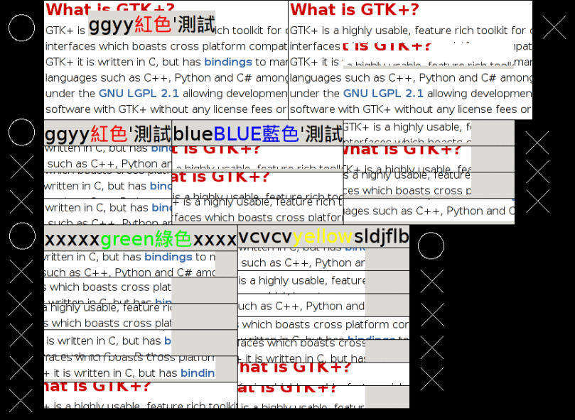

29
Promote 1 Bookmark 02009-02-24quote
寫了一個測試的程式 blank。發現製造小灰最容易的方法是把 firefox 向上拉大 與 blank window 重疊。如果大家都可以看到這個問題,就準備發 bug report 給 GTK team.
program 看附件。
