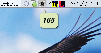

啊∼有意思!我發現累計字數會即時在gcin icon上顯示!(真是貼心的設計)
好吧我承認其實我是第一次使用gcin filter。 XD
看著數字一直在增加,真有成就感呀!大笑
其實那只是我懶得去做其他的判斷與處理 XD
完全說不上貼心啦,真要貼心的話,也只是貼近我懶惰的心。 吐舌頭
