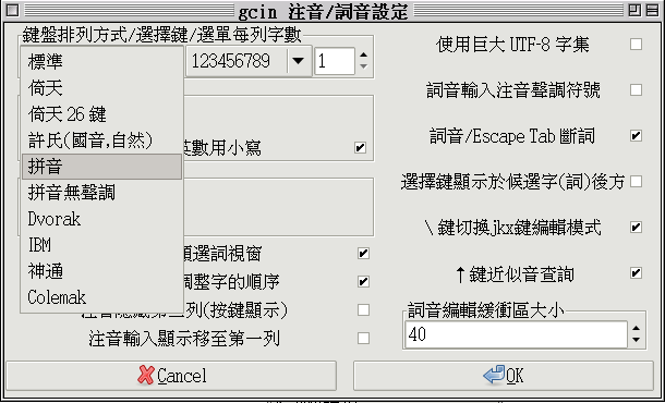

gcin 的注音已經支援拼音,可自由選擇是否要輸入聲調,有預選詞,所以比 .cin .gtab 的方式更好用。
17
Promote 0 Bookmark 02012-04-26quote
幫忙補個圖,希望會對有興趣的人有幫助。
