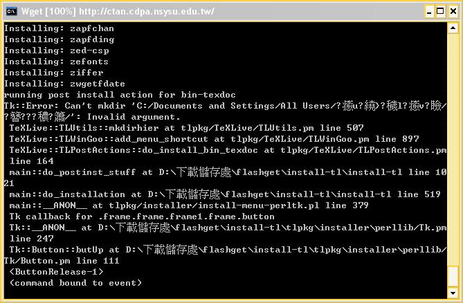

我要在正體中文 Windows XP 上安裝 TeX Live 2008, 使用網路安裝法 install-tl.bat (Window 版)。最後在 DOS 視窗下看到了 mkdir 失敗的訊息,它的路徑包含了亂碼。不過,看得出來似乎是要在 all users 底下 (含「桌面」、「開始」等特殊檔案夾) 裏的某一個檔案夾裏建立新的子檔案夾。(很可能是「開始」裏面)
這似乎意味著此安裝程式無法處理中文 Windows 系統裏特定檔案夾的中文名,導致安裝失敗。不知其他網友,有沒有解決的辦法?謝謝。

試過用 install-tl -non-admin, 結果一樣。附上螢幕快照。應該是此 installer script 處理中文檔案夾名有問題。
screen shots

原因是出在 post installing 階段,
它試著幫你建立捷徑在 All Users 目錄的「開始」功能表目錄之內,若您的 Windows 預設字集和我一樣是 ms950 (Big5)
那就會遇到許功蓋問題,字打出來就會變成「開始」?能表。反正就是多了 \ 把字的一半吃了 XD
其實是安裝好了,但沒有做目錄選單而已嚕。
 (這句是假設 post installing 前該裝都已經裝好的前提)
反正不管你下什麼參數,只要建立目錄時遇到許功蓋相關的字那就是穩掛。
除非有辦法讓放目錄選單的位置暫時改變,例如改成All users 下的「Starting」
或是改 Perl讓他正確地轉碼為「開始」功能表,不然大概會持續錯誤吧。
以上是今天試驗與觀察的感想。

Soga。現在確定了兩件事:
  1. Windows XP 的中文檔名是用 Big-5 編碼。
  2. TeXLive installer 無法處理 Big-5 編碼的檔名,碰到許功蓋就破功了。
多謝小q 的說明 . :)

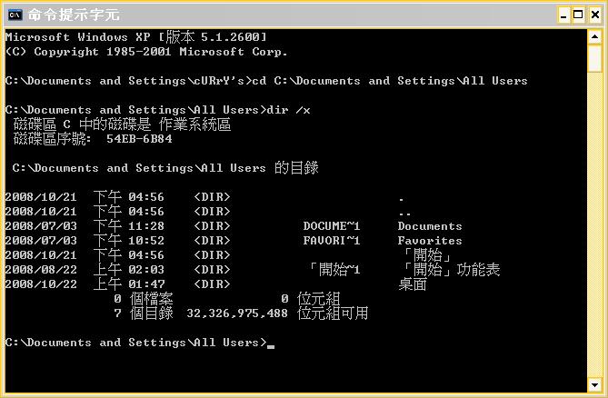

install-tl 這個 Perl script 是在建立
C:\Documents and Settings\All Users\「開始」功能表\程式集\
裏的 TeXLive 選項時出問題的。「開始」功能表這個檔案夾名的 Big5 編碼是
0xA1 75 B6 7D A9 6C A1 76 A5 5C AF E0 AA ED
其中含有 "\" (0x5C), 使得 Perl script 在做 "\" ==> "/" 的轉換 (DOS style path separator vs unix style path separator) 時破功。
這不是改用英文檔名就解決得了的。 「開始」功能表 這個系統內定的檔名應該是不能改名的吧?
另外再附的圖是在 C:\Documents and Settings\All Users
做 dir /x 的螢幕快照
可以從圖中看出平常在 Windows 裏看到的「文件」有英文本名 Documents, 但是「開始」功能表就是中文的本名。所以原先推測的英文本名的想法是不可行的。
所以,可否在 Perl script 裏取得路徑名稱,先轉成 unicode,做"\" ==> "/" 的轉換,再轉回 Big5, 然後執行 mkdir?
